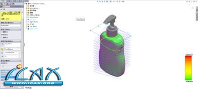

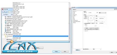

将实际的产品带入SOLIDWORKS的环境中,成为一个具有精密度、高分辨率的3D参考模型,是我们在执行逆向工程(RE)的最终目的所在。针对一现有模型,利用3D量测系统,精确、快速的量测出模型轮廓坐标,产生出网格或点云档案,这时候就可以使用SolidWorks Premium模块中的ScanTo3D功能来进行转换为曲面或实体模型的建构。ScanTo3D采用了自动相交曲线生成、可控制的曲面类型、更有效率的曲面处理,如简化网格或点云数据、移除在分布之外的点。这可以让我们减少时间去做后续的补面动作,更加优化了我们的产品设计。以下我要为各位介绍ScanTo3D的使用方式。

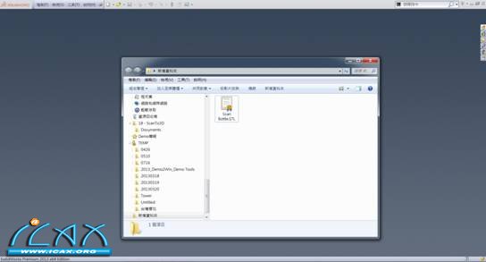

请将“在档案总管处逆向扫描出来的STL文件,直接拖曳至SolidWorks”来开启,如下图一所示。
图一

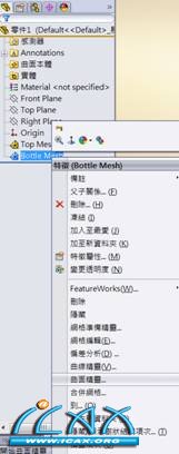

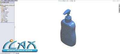

目前看到的是点云数据,并不是曲面本体,因此我们要使用ScanTo3D的方式将他转换成实体,所以我们可以在模型树的地方选取Bottle Mesh这个网格,我们可以使用曲面精灵或是曲线精灵将网格特征转换为曲面或实体模型。曲面精灵的使用方式,如下图二所示。
图二

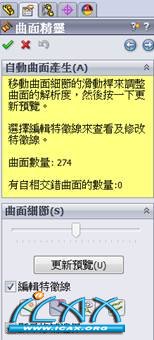

接着我们继续点选下一步,此时我们可以移动滑动杆来设定曲面细节的数量,向左移会产生较大的修补、增加产生速度、但是会产生较少细节的曲面,反之,向右移会产生较小的修补、降低产生速度、但是会产生较多细节而且精准的曲面,如下图五所示。
图五

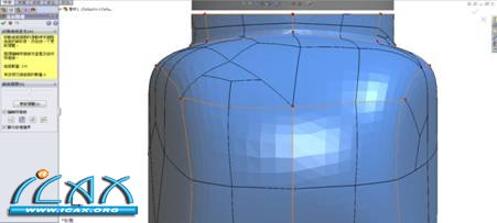

设定完后勾选编辑特征线,您可以依照您的需求去对特征线做修改,如下图六所示。
图六
加入特征线,依红色点与绿色圆圈去设定新特征线的有效起点和终点,如下图七所示。
图七
删除特征线,如下图八所示。
图八
移动、松弛特征线特征线,是在区域间产生一平滑的边界,第一次松弛特征现实不一定能产生明显的效果,多次松弛特征线通常可以产生明显的改变,如下图九所示。
图九

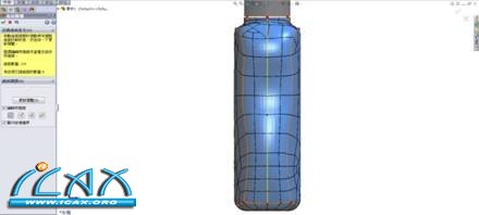

设定完成后点选更新预览,如图十所示。
图十

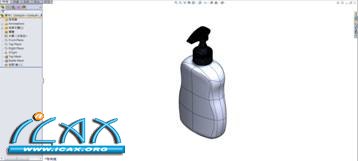

您就可以看到图形由原本的复杂曲面变更为简易曲面。如图十一所示。
图十一
点选下一步,模型即可完成,如图十二所示。以上是我们曲面精灵的作法。
图十二

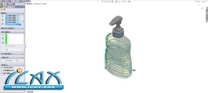

在这边我们选择剖切曲线,设定剖切平面产生与其垂直的剖面曲线、在开始面上的点、平面间距与数量。在产生参数处,您可以选择刚刚生成的曲线,然后调整曲线配合或使用编辑工具修改曲线的形状,如图十五所示。
图十五
完成后即产生3D草图,如图十六所示。

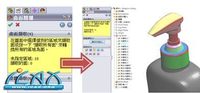

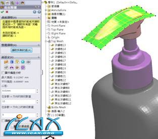

此时点选绘图区的其中一个面,就会跑出面设定出来,您可按Ctrl键在绘图区复选多个,再点选撷取次网格为旋转,如图二十三所示。
图二十三

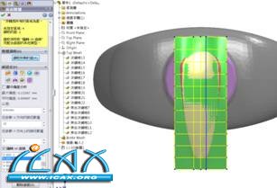

完成后继续在绘图区点选面,再依上述步骤撷取次网格类型,选择BSpline,设定U-方向与V-方向的线段数量,如图二十四所示。
图二十四
在这边可以勾选编辑UV曲线,点选所需之UV曲线,即在绘图区可针对各曲线进行拖曳移动,如图二十五所示。
图二十五
