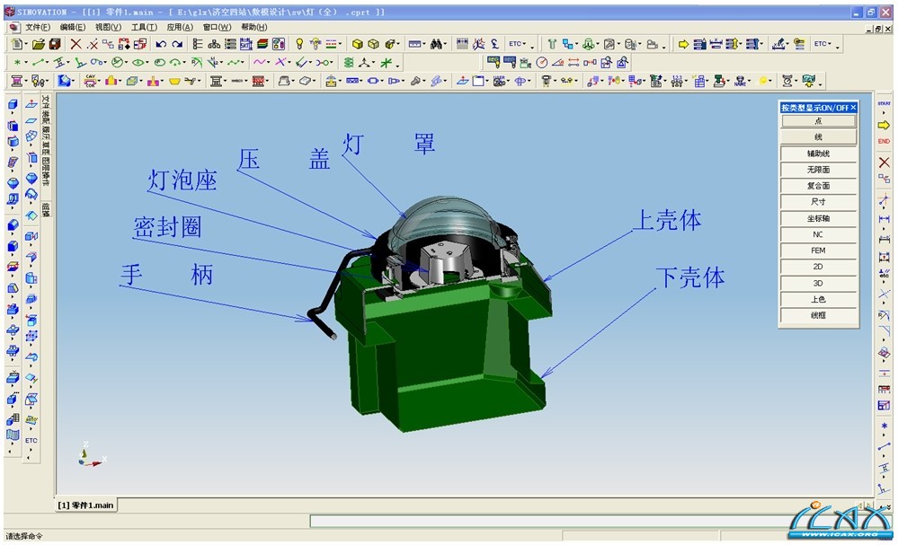

       (1) 上壳体的设计可利用“实体”工具栏里的命令直接生成实体长方体,然后绘制草图然后再“拉伸”成凸台,然后用“ 倒角”、 “集合运算”、 “薄壁化”等简单的几道功能命令就完成复杂的上壳体。如图1所示。
图1 上壳体造型
     “履历操作”罗列了所有操作命令,“草图操作” 里所有草图名称一目了然,我们还可以使用“图层命令”把草图与创成的零件放在不同的图层里,还可以把不同的零件放在不同的图层里并分别对每个图层命名,可通过图层的打开和关闭实现草图与实体的显示和消隐,使图形显示更加清楚;组操作可把零件编成不同的组控制其显示,使文件更加清晰。如图2所示。
图2 图层履历控制

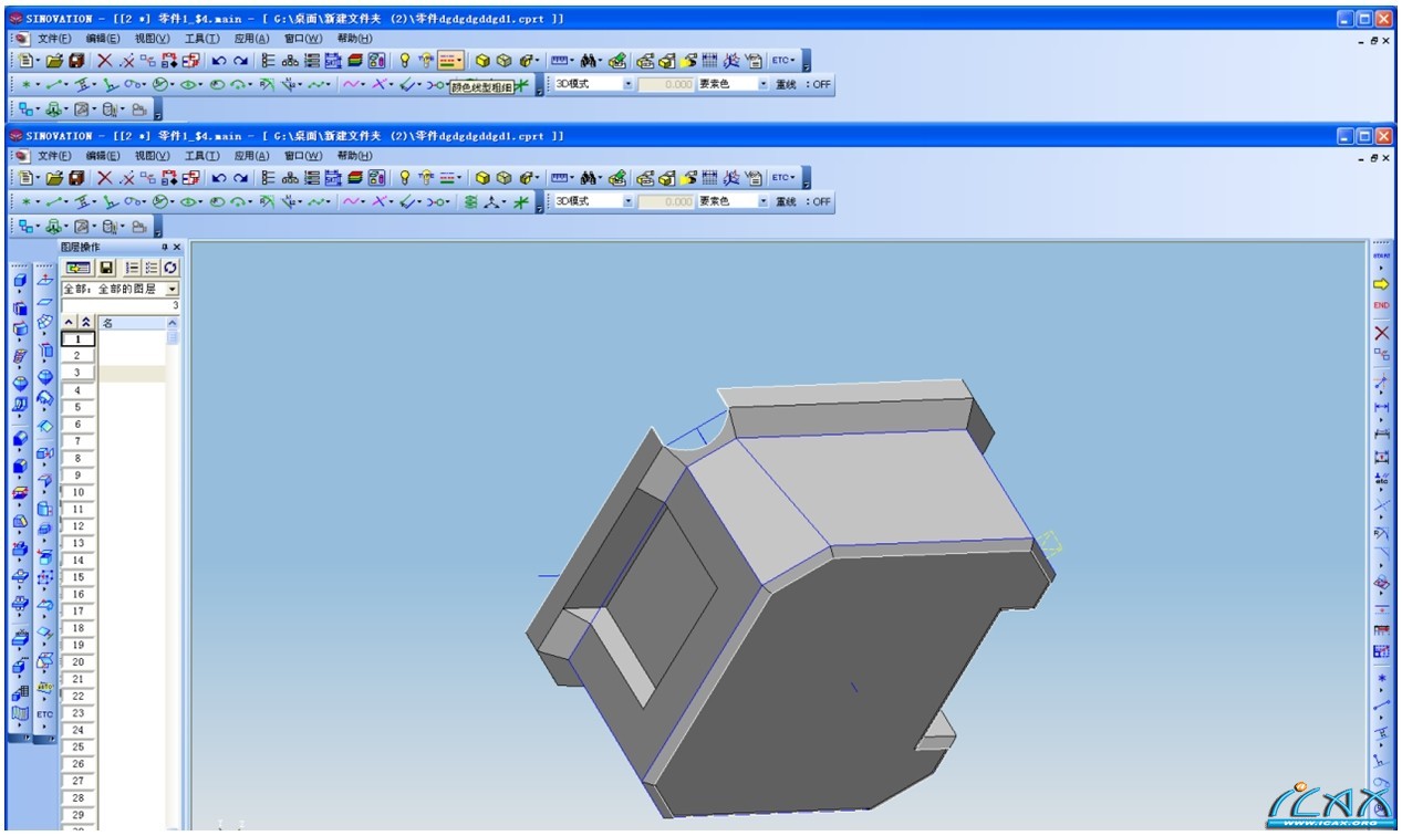

      (2)在同一个文件中,用同样的方法制作下壳体,我们可以直接引用上壳体的关联轮廓线,进行下壳的制作,可以省去不少制作步骤。不同的是下壳体的主体有一定的拔模角度,所以制作时可使用斜方体命令快速创建出。
设计主体全部完成后进行最后一步薄壁化时程序提示错误,因为四个凹角与下壳体的棱线重合,“薄壁化”计算时厚度为0 ,所以无法进行。
       这时我必须转变思路利用面操作完成实体的四个凹角。先删除四个凹角(保留草图)角然后再“薄壁化”,“薄壁化”就能顺利进行了。
       利用四个凹角保留的草图把“薄壁化”后的下壳切成下图。
       绘制“空间线”,然后用“蒙皮面”把凹角补齐,下壳体也完成了。如图3所示。
图3 下壳体创建

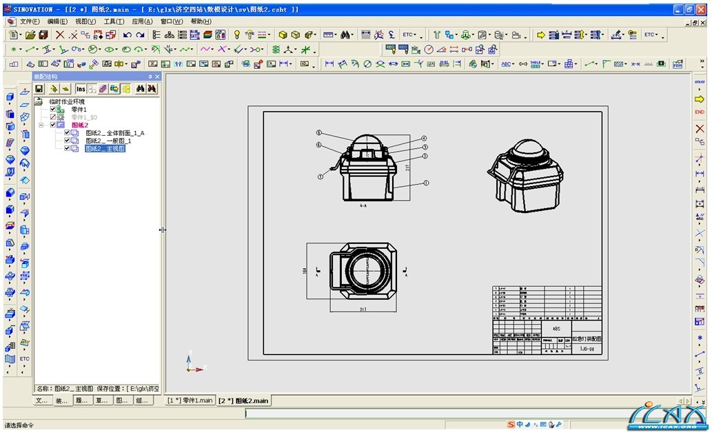

       SINOVATION的工程图设计也很全面,包括编辑工程图图纸格式、创建工程图模板、插入各类工程视图、工程视图操纵、编辑插入尺寸、添加注解、材料明细表的插入及编辑等。如图8所示。
图8 装配图设计
