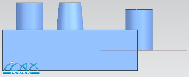

凸台:使用凸台命令可在平的表面或基准平面上创建凸台。如图:

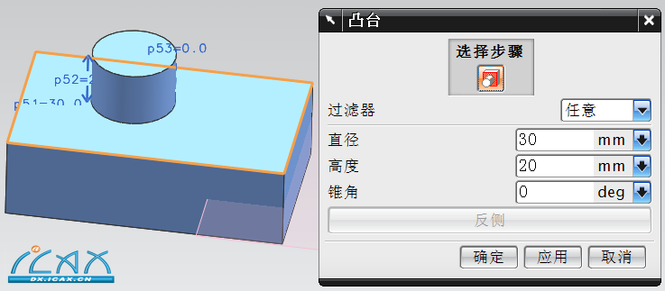

接着:可以看到弹出【凸台】操作菜单:如下图
①选择步骤放置面:允许指定一个平面或基准平面,以在其上定位凸台。从“凸台”对话框选择要放置凸台的放置平面或基准平面。系统用当前参数在图形窗口中显示凸台及其尺寸。 如下图,选择长方体的上表面,将会出现如下图界面
附注〗如果选择了一个基准平面,则可以使用反侧按钮切换矢量的方向。〖〗目标实体 - 如果用户为放置面选择了一个绝对基准平面并且部件中有多个实体,则目标实体选择步骤将可用,您必须用它来为此凸台选择一个实体。
②过滤器:通过限制可用的对象类型帮助您选择需要的对象。选项为“任意”、“面”和“基准平面”。用默认即可。
③直径:让您输入凸台直径的值。输入:20
④高度:让您输入凸台高度的值。:输入:30
⑤锥角:让您输入凸台的柱面壁向内倾斜的角度。该值可正可负。零值导致没有锥度的竖直圆柱壁。输入0
