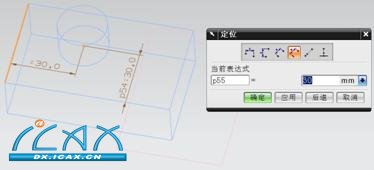

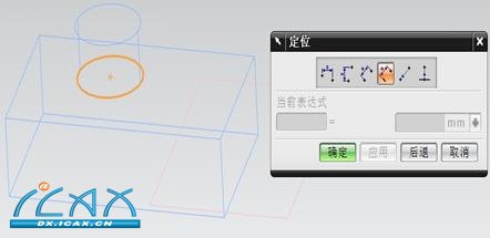

⑥输完以上参数后,弹出【定位】界面:
⑦使用定位对话框精确定位凸台,并输入定位参数 。如下图:
⑧点击【应用】或【确定】创建凸台
〖小结〗:本节重点难点形状尺寸参数的定义及凸台的精确定位。
