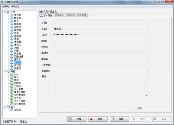

 人员管理
系统默认的用户 System
—这个用户只用于人员管理,设置角色的权限,管理部门和人员
—可登录客户端,但没有业务操作权限,只有【人员管理】功能
—该用户不能被删除,人员列表里是看不到的
—初始口令是system,登录客户端,可修改口令
角色
—设定角色可进行的操作
—对系统里的文档、零件等(对象)设置不同的操作权限
—一个人员可以有多个角色,在具体项目或产品中以某一角色参与管理

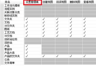

产品授权
—产品(项目)的权限管理,决定了参与的人员有哪些
—有“设置管理者”权限的人,可以对参与产品进行权限管理(二级授权)
—产品(项目)的授权,用添加角色的方式,会利于以后的人员维护(增减人员时,不用调整产品权限)
—不设置产品权限时,默认继承上一级权限
—权限设置的最小级别是“零件”

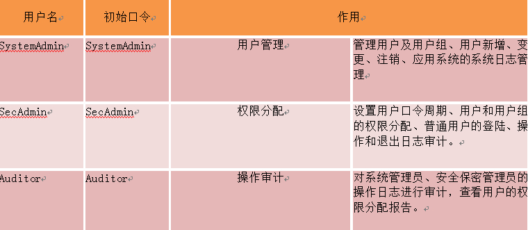

—系统会内置三个管理员帐号,分为完成人员管理、权限分配和审计功能
—人员信息中有保密级别的设置
—文件会有安全级别属性,访问权限与人员的保密级别相对应
系统内置三个管理员帐号
