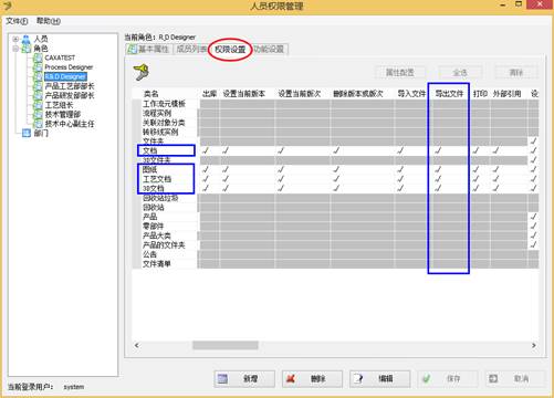

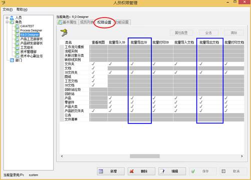

1、“导出”文件的权限设置
企业用户如果需要在系统中导出文件,他们各自所属的角色必须拥有导出文件的权限。
具体权限有:导出文件、批量导出3D、批量导出文档、批量导出图纸、批量导出工艺。

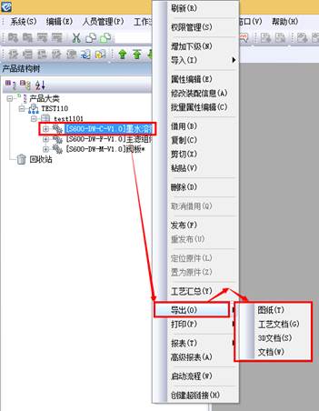

在产品结构树中的“产品大类”、“产品”、“总装”、“部件”和“零部件”这五级结构中只要权限允许就可以导出图纸、工艺文档、3D文档、文档这些数据;
在文档树中的文件夹包括各级子文件夹只要权限允许就可以导出图纸、工艺文档、3D文档、文档这些数据。

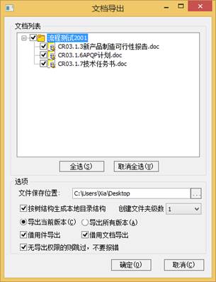

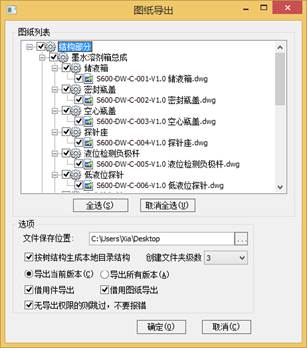

2、“导出”文件的操作方法
导出文件时,该界面会有一些具体的选项配置,方便用户灵活调整配置,快速导出自己需要的数据。具体选项配置如下所示:
可设置借用件是否导出;
可设置借用图纸或文档是否导出;
可设置导出当前版本或所有版本;
减少“文件夹级数”可以合并下级文档到一个目录。

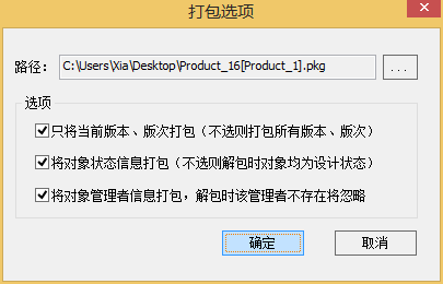

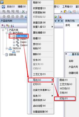

“打包”是将一个产品的数据输出成一个文件包,文件后缀是“.pkg”。打包的文件是无法直接读取的,需要“解包”到CAXA PDM系统中才能够使用。(此操作在产品结构树的产品这一级有效)

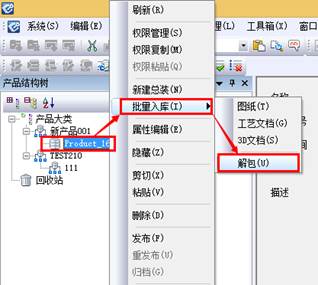

“解包”即将打包好的产品数据文件在其它子公司CAXA PDM系统中目标产品上进行输出。通过解包操作,子公司或办事处的用户电脑上可以直接使用完整的产品数据,包括产品内部文件的状态、版本/版次信息、权限设置信息等都可以在“打包”时进行设置。
1、“打包”的操作方法
打包产品数据文件时,该界面会有一些具体的选项配置,方便用户根据需要进行配置。
具体选项配置如下所示:
可选当前或所有版次;
可选管理者信息(有相关权限设置有效);
可选对象状态信息(相应生命周期状态信息有效)。
2、“解包”的操作方法
3、产品数据“解包”后的效果
