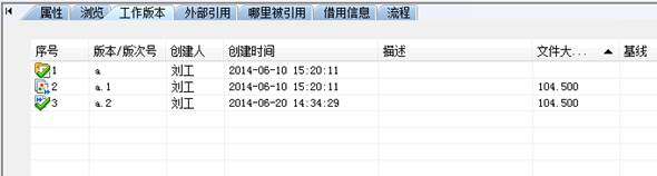

以往设计部门对于图纸版本的管理是相当麻烦的,因为图纸版本较多时,无法确定其的准确性,是否是历史版本等,容易造成生产错误等现象。在CAXA协同管理软件中,当我们需要对某一张图纸进行修改时,可以对它进行出库,出库后工作版本的a.1版本变成了a.2版本, 也就是生成新的版次。如果“取消”,那么已有的修改将会消失退回到上一个版次;若该图纸还需要继续修改,我们可以选择“再次编辑”,这一操作不会再次产生新版本。

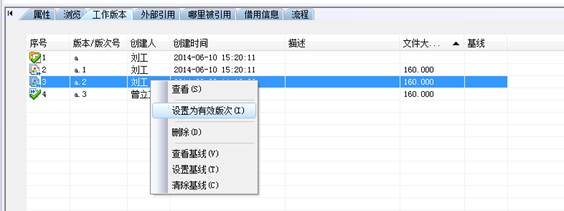

当然,对于历史版本的图纸,我们还是能进行查看的,也能把它设为有效版次后,进行再次修改,帮助工程师缩短变更周期。

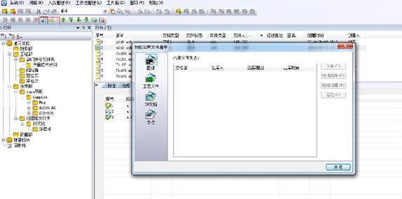

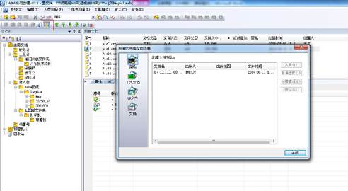

随着产品不断增加,我们修改的图纸也会不断积累,如何快速查找到这些图纸呢,通过“我的出库文件清单”便可以快速找到这些文件,而我们技术部的管理人员也可以通过“所有文件出库清单”对我们员工修改的图纸进行查看
