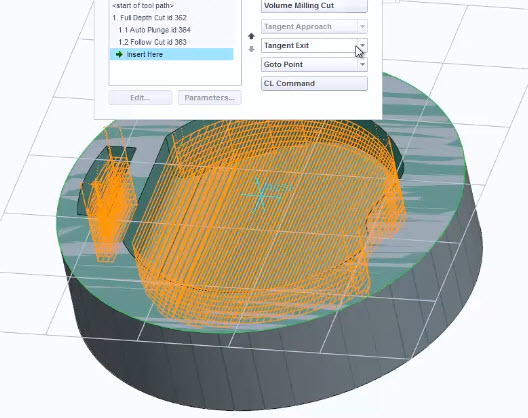

“体积块铣削”(Volume Milling) 的新用户界面已实现现代化,其中包括标准的PTC Creo 功能区。
用户界面位置:单击“铣削”(Mill) ▶ “粗加工”(Roughing) ▶ “体积块粗加 工”(Volume Rough)。
“体积块铣削”(Volume Milling) 用户界面已实现现代化。它与“粗加 工”(Roughing) 一起位于“粗加工”(Roughing) 组中。单击“铣削”(Mill) ▶ “粗加 工”(Roughing) ▶ “体积块粗加工”(Volume Rough) 来查看新的“体积块铣 削”(Volume Milling) 用户界面,并体验简化的工作流。在此示例中,可选择 参考“铣削窗口”(Mill Window),然后复制现有 NC 序列的参数以获得可开始 进行处理的刀具路径。要获得视觉反馈并预览您正在定义的刀具路径,请单 击  。您可从“刀具运动”(Tool Motions) 访问一组命令来准确地定义进刀和 退刀,或添加 CL 命令。要编辑切削,请单击“刀具运动”(Tool Motions) 选择 切削,然后单击“编辑”(Edit) 打开“体积块铣削”(Volume Milling Cut) 对话框。 您可以在此对话框中执行一些操作,例如更改不同区域的加工顺序。
通常,在创建体积块铣削刀具路径时会扫描几何、识别区域、定义刀具轨迹 以及应用进刀和退刀操作。在“体积块铣削”(Volume Milling Cut) 对话框中, 单击“区域”(Regions) ▶ “显示区域”(Show Regions),然后单击区域编号来查看在“图形”窗口中突出显示的选定区域。单击向上和向下箭头来更改各区域 的切削顺序。单击“预览”(Preview) ▶ “CL 数据”(CL Data) 来查看整个刀具路 径的“CL 数据”(CL Data)。单击“CL 数据”(CL Data) 中的线,刀具对应的位置 即会突出显示在“图形”窗口中。
