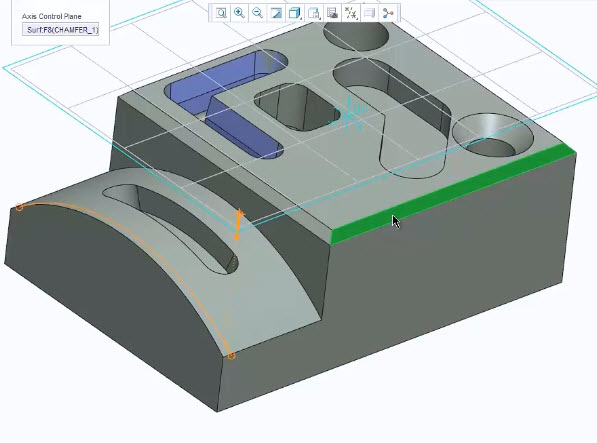

从一个入口即可点访问基于轨迹的刀具路径。因此您可以轻松地定义刀具路 径,在刀具路径间切换。您可以即时定义刀具轴,然后在工作时,在“图形” 窗口中查看定义结果。
用户界面位置:单击“铣削”(Mill) ▶ “轨迹铣削”(Trajectory Milling)。
通过一个命令即可创建 3 轴、4 轴和 5 轴轨迹刀具路径。
单击“铣削”(Mill) ▶ “轨迹铣削”(Trajectory Milling) 打开“轨迹”(Trajectory) 选项 卡。在“轨迹”(Trajectory) 选项卡中,从最左边的框中选择 3 轴、4 轴或 5 轴 加工。默认为 3 轴加工。例如,您可能要从刀具列表中选择球端铣削,例如 BEM_4,然后单击“刀具运动”(Tool Motions) ▶ “曲线切削”(Curve Cut) 打开 “曲线切削”(Curve Cut) 对话框。选择曲线,然后从“曲线切削”(Curve Cut) 对话框设置选项,例如“偏移切削”(Offset Cut) 和“待加工侧”(Side to Machine) 以获得所需的刀具路径。然后,单击“确定”(OK) 创建 3 轴轨迹。要将此刀具 路径从 3 轴轨迹更改为 4 轴轨迹,请选择 4 轴加工。请注意,“轴控制”(Axis Control)      选项卡以黄色突出显示。这表示您需要提供参数或参考,而且在此 情况下,收集器还需要一个平面。单击“轴控制”(Axis       Control),然后选择平
面。您选择的平面将出现在“轴控制平面”(Axis Control Plane) 框中。打开“播 放路径”(PLAY PATH) 对话框,然后播放路径。可以使用选定的平面看到已 定义的 4 轴轨迹。关闭此对话框,再次单击“轴控制”(Axis Control),然后单 击零件的另一个平面,这时会发现刀具轴控制起来非常容易。再次播放路 径,使用选定平面来查看新的 4 轴轨迹。对于另一个示例,选择 5 轴加工,然后单击“刀具运动”(Tool Motions) ▶ “编 辑”(Edit) ▶ “轴控制”(Axis Control)。在“控制类型”(Control Type) 框中,选择 “所在位置”(At a Location)。选择此选项后,可以即时创建所需数量的轴来 控制刀具倾斜。为此,请先选择曲线上的点,然后预览刀具和刀具轴。您可 以使用定义轴的拖动器定义刀具的倾斜角与引导角。此外,还可以动态方式 查看从一个轴到另一个轴的过渡过程。单击“确定”(OK),然后再次播放路径来查看结果。
使用“轨迹铣削”(Trajectory Milling) 定义拐角条件很简单。例如,选择 3 轴加 工,然后单击“刀具运动”(Tool Motions) ▶ “曲线切削”(Curve Cut)。选择曲 线,单击“偏移切削”(Offset Cut) 复选框,然后选择“待加工侧”(Side to Machine)。从“拐角条件”(Corner Conditions) 下的“曲线切削”(Curve Cut) 对 话框中,选择下列拐角类型之一:
•尖角
•圆角
•倒角
•环
•“直线”(Straight)
需要提供的值因所择的拐角类型而异。如果正在创建“环”(Loop)曲线,那么 “凸半径”(Convex Radius) 的值为正时,会将环放置在某一侧;其值为负 时,会将环放置在另一侧。
使用这些增强功能可以更高效地创建出更好的刀具路径。
