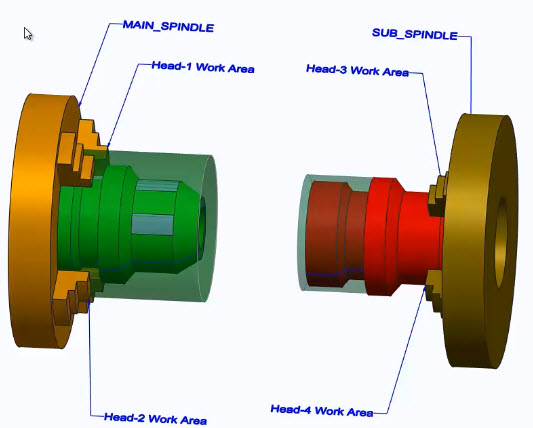

•“工作中心”(Work Center) - 单击“制造”(Manufacturing) ▶ “工作中心”(Work Center) ▶ “铣削车削”(Mill-Turn) 打开“铣削-车削工作中心”(Mill-Turn Work Center) 对话框。在此对话框中,“刀头数”(Number of Heads) 增加到 四,“主轴数”(Number of Spindles) 增加到二,并且每个刀头都分配有一 组刀具。因此,可在“图形”窗口中查看主刀轴、子刀轴和四个可配置的刀头。

同时,同步功能也得到了改进。在“模型树”中,预先选择参考具有两个或多 个刀头的机床的操作,然后单击“同步”(Synchronize)。选定操作将保持为突 出显示状态。或者,右键单击该操作并从快捷菜单中选择“同 步”(Sychronize)。“同步”(Synchronize)对话框随即打开,您可以在此对话框 中对不同机床刀头上的工序实施同步化。请注意,每个刀头各对应一列。您 可以从各个列中选择刀具路径,然后单击鼠标右键,并选择“在起点处同 步”(Synchronize at start) 或“在某个点处同步”(Synchronize at a point)。如果 选择“在起点处同步”(Synchronize at start),表示同步处理已准备就绪。而如 果选取了“在某个点处同步”(Synchronize at a point),“编辑同步”(Edit Synchronization)对话框会随即打开。对话框中的每个刀头都分配有一种颜 色,其与“图形”窗口中所显示的刀具路径的颜色相匹配。然后,您可以选择刀具路径上的点来同步刀具路径。单击“应用”(Apply)添加刀具路径同步。您 也可以从“同步”(Synchronize) 对话框单击“甘特图”(Gantt Chart) 来查看图表 格式的同步详细信息。
