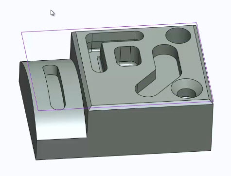

新增了两个用于优化“粗加工”(Roughing)      步骤中的连接的加工参数。
用户界面位置:单击“铣削”(Mill) ▶ “粗加工”(Roughing) ▶ “体积块粗加 工”(Volume Rough)。
退刀通常发生在“粗加工”(Roughing)步骤中,例如在“体积块铣削”(Volume Milling)中以恒定载荷扫描类型创建的退刀。此示例将窗口用作参考即是这 种情况。例如,在这些实例中,刀具一直上升到退刀平面。要使刀具以切削 速度停留在曲面上而不退刀,可以设置加工参数 MIN RETRACT DISTANCE。例如,如果为 MIN RETRACT DISTANCE 键入一个相对于零 件本身较高的值,则刀具会尽可能停留在一个特定区域的曲面中,而不会退 刀。但各区域间的退刀仍应继续进行。这样有助于优化连接,具体方法是消除体积块铣削、粗加工和重新粗加工序列中的多次退刀。
在其他情况下,例如在加工硬质材料时,可使刀具略微上升而不让其停留在 曲面上。这些小幅度提刀都是针对先前定义的以使刀具停留在曲面的区域而 言的。对于此操作,设置参数“提升刀具间隙”(LIFT TOOL CLEARANCE)。
如果键入一个较小的值,例如0.3,则刀具将通过弧段或螺旋线上升而提刀 一小段距离。刀具以快速进给速度迅速经过材料上方,并以切削速度重新开始切削材料。这两个加工参数可提高粗加工序列的效率。
