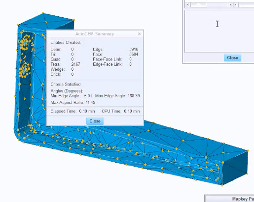

映射键可将常用命令映射至一个或多个键盘按键。首先,在“映射 键”(Mapkeys) 对话框中单击“新建”(New),然后在“键序列”(Key sequence) 框中定义键序列,例如 ME。在定义完映射键后按下 ME,将执行操作的序列。在“名称”(Name) 框中,键入序列名称,例如 Mesh,以指明此键序列是 用于创建网格的。在“说明”(Description)框中,输入其他详细信息。接下 来,记录操作的序列。单击“录制”(Record)开始录制按键。
在本例中,单击“精细模型”(Refine Model) ▶ AutoGEM,然后单击“创 建”(Create),即可创建网格且可在“图形”窗口中查看结果。查看完结果后, 可关闭结果窗口,或者可先暂停宏,然后将窗口的关闭添加至宏。在“录制 映射键”(Record Mapkey) 对话框中,单击“暂停”(Pause)。“恢复提
示”(Resume Prompt) 对话框打开。在此对话框中添加一些关于下一步的说 明信息,例如 When finished, click Resume to proceed。在“恢复提 示”(Resume Prompt) 对话框中单击“确认”(OK)。然后,单击“关闭”(Close) 关闭所有打开的对话框。在 AutoGEM 对话框提示中,单击“否”(No) 不保存网 格。单击“停止”(Stop) 和“确定”(OK)。刚刚执行的操作序列即会在映射键中 被捕获。“映射键”(Mapkeys) 对话框打开。单击“保存全部”(Save all) 将所创建的宏保存至 config.pro 文件,以供将来使用。要执行宏,请按下 ME,网格结果将立即显示。宏暂停,以便您可以查看结果。按照提示单击 “恢复”(Resume),操作即已完成。可使用此映射键对任意模型或装配执行相 同的操作。您可以看到为零件或装配创建的元素,重新查看它们,然后退 出。此外,还可以在功能区中的组或选项卡中添加映射键作为图标。映射键 为可选项,但可以通过简化常用命令的执行提高效率。
