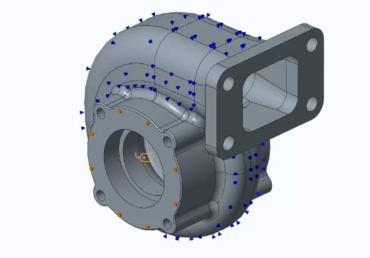

已保存分析已在“模型树”中列出。 用户界面位置:在“模型树”的“分析”(Analyses)下。
可从“模型树”查看和访问已保存分析研究。保存分析时,此分析会显示在“模型树”底部的“分析”(Analyses) 下。展开“分析”(Analyses) 后,将看到此分析与表示分析类型的图标一起被列出。以往通过“分析和设计研究”(Analyses and Design Studies) 对话框访问分析。现在,可利用此增强功能快速查 询、复制和编辑“模型树”中的所有现有研究。右键单击分析时,可执行以下 操作:“编辑定义”(Edit      Definition)、“复制”(Copy)、“删除”(Delete)、“重命 名”(Rename)      或获取附加“信息”(Information),例如“模拟图元”(Simulation Entity)。例如,可创建“新建疲劳分析”(New Fatigue) 分析。赋给分析一个唯 一且有意义的名称,这点很重要。该名称将出现在“模型树”中。为此分析命 名后,单击“确定”(OK),该名称随即在“模型树”中列出。运行分析并保存模 型。分析会保留在“模型树”中,且在随后打开模型时可用。此增强功能在 “结构”模式和“热”模式下均可用。在下一示例中,模型将在“热模 式”(Thermal Mode) 下打开,且具有“热”分析。请注意该分析在“模型树”中 的列出方式。根据您是在“热”模式下还是在“结构”模式下运行,您可能需要 将这两个分析都显示在“模型树”中。在“模型树”的“设置”(Settings) 下,单击 “树过滤器”(Tree Filters)。在“模型树项”(Model Tree Items) 对话框中,单击 Simulate,然后单击“结构模式中的热图元”(Thermal entities in Structure) 和 “热模式中的结构图元”(Structure entities in Thermal) 复选框。之后,无论您 处于“结构模式”(Structure Mode) 还是“热模式”(Thermal Mode) 下,在这两种 模式下都可以查看分析。无需切换模式或打开对话框,便可查看所有分析类型。
