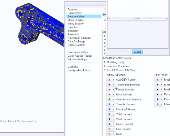

可轻松更改图元颜色并在以后的会话中使用这些颜色。
用户界面位置:单击“文件”(File) ▶ “选项”(Options) ▶ “系统颜色”(System Colors),然后在“模拟图元颜色”(Simulation Entity Colors) 下进行选择。

在“建模图元”(Modeling Entity) 下,例如,可更改 “壳”(Shell)、“梁”(Beam)、“质量”(Mass)、“裂缝”(Crack)、“焊缝”(Weld)      等的 颜色。
在此示例中,如果网格化对象,则会在“图形”窗口中显示代表实体网格元素 的颜色。单击“文件”(File) ▶ “选项”(Options) ▶ “系统颜色”(System Colors),之后在“AutoGEM 和 FEM Mesh”(AutoGEM and FEM Mesh) 下将显示当前代 表“楔元素”(Wedge Element) 和“砖元素”(Brick Element) 的颜色。如果您在 “PTC Creo Simulate 选项”(PTC Creo Simulate Options) 对话框中更改这些颜色,则模型中的颜色也会随即更改。要保留新颜色且要在以后的会话中查 看这些颜色,请单击“确定”(OK)。可根据自己的偏好自定义环境。
