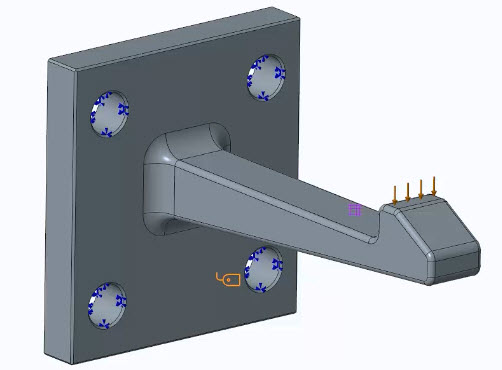

求解器得到了增强,有助于为您的模型确定要运行的最佳分析类型。在此示 例中,零件被元件上的四个孔固定,且存在描述 100 N 的向下力的作用力载
荷。已为元件定义和分配材料。求解器正是利用此材料及其定义属性来确定 所选的分析对指定元件而言是否为精确分析。
首先,在“模型树”中,右键单击所分配的材料并选择“编辑定义”(Edit Definition)。在“材料分配”(Material Assignment) 对话框中,可以看到,材料为热塑性材料。单击“材料”(Material)旁的“更多”(More)。在“材料定 义”(Material Definition) 框中的“失效准则”(Failure Criterion) 下,可以看到失效准则已设置为“畸变能 (von Mises)”(Distortion Energy (von Mises))。对于 该失效准则,需要为此材料输入定义的“拉伸屈服应力”(Tensile Yield Stress)。求解器正是使用此信息来确定材料中的应力结果是否超出所分配 材料的屈服应力。首先,运行小变形静态分析。单击“分析和研究”(Analyses and Studies) 打开“分析和设计研究”(Analyses and Design Studies) 对话框。
单击“新建”(New) ▶ “文件”(File) ▶ “静态分析”(Static Analysis)。在“名 称”(Name) 框中,键入小变形的名称,例如 Static_sd。选择“单通道自适 应”(Single-Pass Adaptive) 作为收敛方法并单击“确定”(OK),然后从“分析和 设计研究”(Analyses and Design Studies) 对话框运行分析。分析完成后,诊断窗口随即出现。
在诊断窗口中查看警告消息。在这种情况下,将显示以下警告消息:“此分 析过程中的应变较大,这可能导致结果不准确。应考虑使用‘计算大变形’选项(如果适用)。”(The strains are large during this analysis, which may lead to inaccurate results. You should consider using the Calculate Large Deformations option, if applicable.)。从而帮助您确定所选分析是否正确。
基于诸如约束、载荷和所分配的材料等模型条件判断,在此情况下未运行正 确的分析。还将显示以下警告消息:“下面所列材料已经超过了屈服条件。应考虑使用弹塑性材料 (如果适用)。”(The yield condition has been exceeded for the material(s) listed below. You should consider using an elasto-plastic material, if applicable.)。从而帮助您根据准备尝试执行的分析确定所选材料是否正确。
根据收到的信息,您可以更新这些情况以解决警告消息中提及的需要您注意 的问题。首先,在“模型树”中,右键单击材料,然后在“材料分配”(Material Assignment) 对话框中单击“材料”(Material) 旁的“更多”(More)。在“材 料”(Material) 框中,选择一种弹塑性材料,例如 steel.mtl。单击箭头按钮以将所选材料移至“模型中的材料”(Materials in Model) 列表。在“模型中的 材料”(Materials in Model) 列表中选择 STEEL,然后单击“确定”(OK)。在“材 料分配”(Material Assignment) 对话框中,“材料”(Material) 变为 STEEL。单 击“确定”(OK),然后单击“分析和研究”(Analyses and Studies) 运行分析。在 这种情况下,单击“文件”(File) ▶ “新建静态分析”(New Static),然后在“静态分 析定义”(Static Analysis Definition) 对话框中键入分析的名称,例如Static_LDA。单击“计算大变形”(Calculate Large Deformations) 和“塑 性”(Plasticity) 复选框。选择“单通道自适应”(Single-Pass Adaptive) 方法并单 击“确定”(OK),然后从“分析和设计研究”(Analyses and Design Studies) 对话 框运行分析。运行完第二次分析后,之前在小变形静态分析过程中收到的两条警告消息不会再显示在诊断中。这样便可帮助您确定该定义的弹塑性材料 分析未超出基于失效准则的屈服条件。此外,由于已设置大变形的计算,由 此可知此材料的屈服应力并未超出所分配材料的屈服应力。可以确定所显示的结果是准确的。
