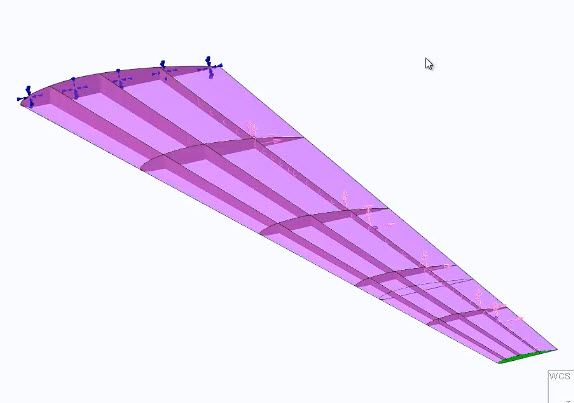

在此示例中,提供了一个使用曲面几何构建的机翼模型。要对此进行分析, 需创建壳单元。单击“精细模型”(Refine Model) ▶ “壳”(Shell) 打开“壳定 义”(Shell Definition) 对话框。在“图形”窗口中,选择特定几何。在进行选择 时,可以看到,“曲面”(Surfaces)      在对话框中列出。定义厚度并单击“确
定”(OK)。壳即创建完毕并显示为实体。单击   打开“模拟显示”(Simulation Display) 对话框。在“壳”(Shells) 框的“设置”(Settings) 选项卡中,可以从“轮 廓”(Outline)、“线框”(Wireframe)、“着色”(Shaded) 或“透明”(Transparent) 中进行选择。选择“透明”(Transparent) 并单击“确定”(OK)。壳将更新并显示为 透明。如果选择了壳,将显示指示特定位置上壳厚度 (包括其厚度单位) 的 注解。在下一示例中,将介绍梁的显示增强功能。“图形”窗口中有一个表示框架结 构的草绘特征。单击“精细模型”(Refine Model) ▶ “梁”(Beam) 打开“梁定 义”(Beam Definition) 对话框。对于参考,选择曲线并将其添加至收集器。 对于“梁截面”(Beam Section),使用预定义的“梁 1”(Beam 1) 并单击“确定”(OK)。模型上的梁将显示为着色对象。单击   打开“模拟显 示”(Simulation Display) 对话框。在“梁”(Beam) 框中的“设置”(Settings) 选项 卡上,选择“透明”(Transparent)      并单击“确定”(OK)。梁将更新并显示为透 明。
在下一示例中,首先在模型中放置一个紧固件。单击“精细模型”(Refine Model) ▶  “紧固件”(Fastener) 打开“紧固件定义”(Fastener Definition) 对话 框。然后选择参考。根据选定的参考,系统会自动填充“直径”(Diameter)框。选取材料并定义“紧固件头部和螺母直径”(Fastener Head and Nut Diameter)。单击“确定”(OK),紧固件即创建完毕并显示为实体。可通过“模 拟显示”(Simulation Display) 对话框更改紧固件的显示。
通过此增强功能,可帮助您更好地查看模型中壳、梁和紧固件的形状、尺寸 与位置。
