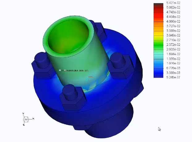

可轻松地为您的模型创建线性化应力出图。
用户界面位置:在“结果”(Results) 窗口中,单击  “线性化应力”(Linearized Stress)。
在此示例中,提供了一个简单的管道装配。要生成线性化应力,需要运行静 态分析。在此示例中,已为管道运行静态分析。以往,要查看线性化应力结 果,需打开“结果窗口定义”(Result Window Definition) 对话框,然后在“显示 类型”(Display Type) 框中选择“模型”(Model),而在“数量”(Quantity) 选项卡上 选择“线性化应力”(Linearized Stress)。此过程已发生变化。现在,在“显示样 式”(Display Style) 框中选择“条纹”(Fringe),而在“数量”(Quantity) 选项卡上 选择“应力”(Stress)。然后,可设置“显示选项”(Display Options) 并单击“确定 并显示”(OK and Show)。在“图形”窗口中,可查看模型中的 von Mises 应 力。在功能区中单击“线性化应力”(Linearized      Stress),打开“线性化应力报 告”(Linearized Stress Report) 对话框。通过此对话框,可轻松选择要显示 线性化应力的点。单击“点 1”(Point 1) 旁的箭头,然后在模型上选择点。在 “点选择”(Points Selection) 对话框中,单击“确定”(OK)。针对“点 2”(Point 2)选择“在相对曲面上”(On Opposite Surface),且可查看“图形”窗口中的结 果。线性化应力的细节查看沿线的复杂应力阵列的节点数据并将其分成以下几部分:
•“膜”(Membrane) - 整体平均应力
•“弯曲”(Bending) - 从内点到外点之间的应力差
•“膜+弯曲”(Mem+Bend) - “膜”(Membrane) 与“弯曲”(Bending) 的数值之和
•“峰值”(Peak) - 沿线的最高应力
如果放大模型,可看到“点 1”(Point 1) 和“点 2”(Point 2) 以及图形中显示的结 果数据。在“元件”(Component) 框中,可选取元件,例如 von Mises,且图 形与相应的数字也会更新。此信息定义沿这两点之间的线上的应力。单击“完成”(Done)。
通过此改进工作流,可快速确定数据临界区域中的线性化应力。
