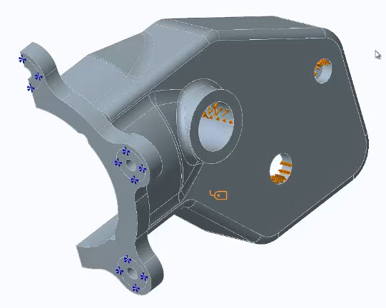

根据施加的载荷类型,您可能更愿意将这些载荷单独分组而不是将它们放入 一个载荷集中。此外,您可以想分析特定的载荷,而不想分析其他载荷。
在此示例中,将会使用变速箱元件。可以看到,“模型树”中显示有三种载 荷。与任何疲劳分析一样,您需要定义具有疲劳准则集的材料。右键单击 Material Assignment1 并选择“编辑定义”(Edit Definition),以打开“材料分配”(Material Assignment) 对话框来查看所分配的材料。单击“更多”(More)打开“材料”(Material) 对话框。在“模型中的材料”(Materials in Model) 下选择 材料。在此示例中,选择 GRAY_CAST_IRON 并单击“确定”(OK),以打开“材 料定义”(Material Definition) 对话框。在此对话框的“疲劳”(Fatigue) 区域中,定义“统一材料法则 (UML)”(Unified Material Law (UML))。在“材料类 型”(Material Type) 框中,材料列表中新增了“其他”(Other)。在“表面粗糙 度”(Surface Finish) 框中,粗糙度列表发生更新。如果使用之前的版本处理 模型,则需要进行转换。如果出现上述情况,将出现一条警告,指示模型中定义的一些表面粗糙度不再受支持。系统会提示您提供“失效强度衰减因 子”(Failure Strength Reduction Factor) 以考虑这些粗糙度。定义完材料并对 其应用后,单击“确定”(OK)    关闭多个对话框。需要运行的第一个分析为静态分析。单击“分析和研究”(Analyses and Studies) 打开“分析和设计研究”(Analyses and Design Studies) 对话框。在此 示例中,可以看到分析 Gearbox 已完毕。单击“文件”(File) ▶ “新建疲劳分 析”(New Fatigue) 运行疲劳分析。“疲劳分析定义”(Fatigue Analysis Definition) 对话框中有一些变化。首先显示的是“前一分析”(Previous Analysis) 选项卡,紧接着是“载荷历史”(Load History) 选项卡。在“前一分 析”(Previous Analysis) 选项卡上,可以看到其中列出了模型的载荷集。对于 此示例,选择三个载荷集,然后单击“载荷历史”(Load History) 选项卡,在此 定义“所需强度”(Desired Endurance)。对于此示例,“所需强度”(Desired Endurance) 设置为 2e+5。接下来,定义各载荷集的载荷标准。在“载荷 集”(Load Set) 框中,选择载荷。选择“振幅类型”(Amplitude Type),例如“零值-峰值”(Zero-Peak)。针对模型中的各载荷集完成此操作。单击“确 定”(OK),然后从“分析和设计研究”(Analyses and Design Studies) 对话框运 行该分析。分析完成后,可查看结果。在此示例中,可查看“对数寿命”(Log Life) 的疲劳条纹图。在“结果”(Results) 窗口中,可看到大部分模型的“对数 寿命”(Log Life) 为 20。这意味着裂缝开始前,将经过 10 的 20 次方个循环。可查看模型及具有较低的已定义“对数寿命”(Log Life) 的区域。为了更好地理 解,您可以选择图例并输入一个值,例如   15。这样会从第一个到最后一个 重新分发等级,以便您可以更准确地确定模型中存在潜在问题的位置。此增强功能可以提高对具有多个载荷的模型的分析能力以及确定设计的预期 寿命的能力。
