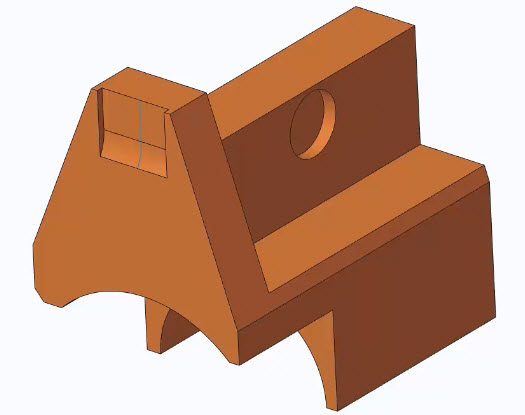

可分析包含失败特征的模型
通过此增强功能,可在 PTC Creo Simulate 中打开并分析包含失败特征的模 型。最好解决模型中的失败特征。然而,在某些情况下,在简化模型以供分
析过程中,特征会因子项与父项关系而受到影响。在这种情况下,移动特征 可能导致其他特征失败。
在此示例中,提供了一个包含多个失败特征的模型。您仍可以在 PTC Creo Simulate 中打开该模型。打开该模型后,将收到关于模型重新生成失败的警 告以及可为模型运行的分析类型的相关信息。失败特征在“模型树”中列出, 但仍可以定义很多传统的 PTC Creo Simulate 特征,例如力、位移、理想化、连接、曲面区域或体积块区域等。只有在运行分析或设计研究时才会受到限制。在“分析和设计研究”(Analyses and Design Studies) 对话框中,单击“文件”(File)。您将看到“新建敏感度设计研究”(New Sensitivity Design Study) 和“新建优化设计研究”(New Optimization Design Study) 均不可用。 此增强功能允许您继续分析数据,即使存在失败特征也是如此。
