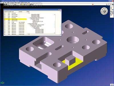

GibbsCAM 的 AP224 接口可作为 AP224 文件特性与软件本身特性管理器之间的连接装置

按照 Gibbs 公司的营销副总裁的说法,较高的 CAM 自动化水平和流水化作业正是 GibbsCAM AP224 接 口所要达到的目标。作为起步,可以说这一接口是 AP224 文件特点与 CAM 软件特点之间的联系桥梁,它知 道如何处理。例如,从 AP224 文件中吸取的特点可控制、组织成 GibbsCAM 中使用的特性实体。
GibbsCAM 的特性管理器将可以自动地隔离这一特性中的几何表面,这样它们就能够作为一个相关的组 合通过,达到在软件中加工使用的各种操作要求。例如,可作为一个组合,选择孔径的特性,然后通过软 件中的孔径管理器对其进行加工处理。
同样,在铣削加工隐窝时,可根据各种独特的 GibbsCAM 优化战略,选择特别的隐窝特性,对其进行 组合加工处理。采用 AP224 接口连接,为 NC 编程员提供了一种新的方法,增加了软件的自动和交互式特 性辨识功能。采用 AP224 口时候,使零件的特性达到了能够“预先辨识”的程度。
