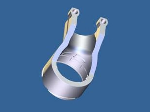

任何零件的加工都离不开工艺的指导,一个好的设计师更需要对零件加工工艺有较强的认知,只有这 样你设计的产品才能保证具有完美的加工流畅性。合理确定数控加工工艺对实现优质、高效、和经济的数 控加工具有极为重要的作用。其内容包括选择合适的机床、刀具、夹具、走刀路线及切削用量等,只有选 择合适的工艺参数及切削策略才能获得理想的加工效果。近期遇见一类零件具有较强的加工难度和复杂的 工艺安排,特写此文,以便大家共同讨论。零件如图所示:
该类零件的原始加工方法分为三道工序:
工序号 工序内容 设备
1 平端面、车外圆、铣三条螺旋槽、钻镗孔、插槽、铣孔内全部面等 车铣复合机床
2 铣曲面等(上图左侧) 3 轴铣床、CAM
3 铣曲面、铣与水平面成 50.29 度平面等(上图右侧) 3 轴铣床、CAM
一道工序是指一个(或一组)工人,在一台机床上(或一个工作地点)对一个(或同时对几个)工件 所连续完成的那部分工艺过程。也就是说原始加工方法中,需要用三台机床,至少要装夹三次,这种加工 方法严重影响加工效率和生产成本,严重影响零件加工精度和各种形位公差(同轴度、对称度等),两台
铣床分别对它加工时都必须做工装夹具,然而执行工序 1 中的车外圆时由于机床的轴向误差会在外圆柱面 上产生圆跳动,这给后道工序 2 中的工装夹具制造带来了不少麻烦,通常都要做上好几套夹具,针对不同 的圆柱面使用不同的夹具,每加工完一个零件都要花一段时间去更换夹具,等等这些弊端给生产带来了不 可估量的损失。

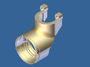

09 年 8 月购进一款 GibbsCAM 软件后,使得可以采用另外一种切削策略进行加工,GibbsCAM 编程 加工法,该方法只需一道工序:
工序号 工序内容 设备
1 平端面、车外圆、铣三条螺旋槽、钻镗孔、插槽、铣孔内全部面 铣曲面、铣曲面、铣与水平面成 50.29 度平面等 车铣复合机床(双主轴、双刀塔)、GibbsCAM编程软件
下面详细介绍此方法的加工工步安排:

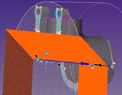

3. 铣斜面(与水平面成 50.29 度角),如图所示:
采用直径为 10mm 端铣刀,GibbsCAM 利用一条直线就能编出铣斜面程序,只需在软件里面设置角度 为 50.29 度,如图:
