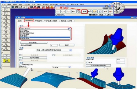

GibbsCAM 丰富的曲面路径加工策略:

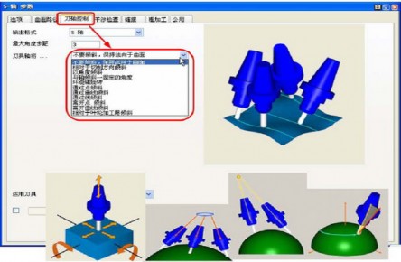

GibbsCAM 五轴多样化的刀轴控制选项:

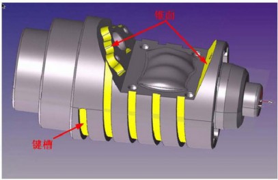

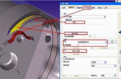

下图为:5 轴车铣复合零件,其中黄色区域的键槽,锥面我们将采用 5 轴策略加工。
1.立铣刀侧刃加工锥面:单边曲线选择为锥面底部黑色轮廓线,驱动曲面为黄色侧壁,干涉面为底 部红色面:

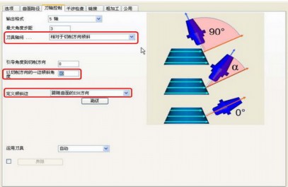

刀轴控制:刀轴策略设置相对于切削方向倾斜,此选项可以根据需要分别设置刀具的前倾角和侧倾角。 我们要求用侧刃铣削锥面,所以设置侧倾角为 90°,即侧刃始终保持与锥面平行:

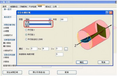

安全平面设置为圆柱面:

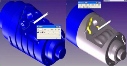

刀路仿真:
另一锥面采用同样加工策略。 2.键槽加工曲面路径采用平行于曲线铣。
单边曲线选择为键槽底部黑色轮廓线;驱动曲面为黄色槽底面;红色面为干涉面,避免延伸刀路过切 突出部位:

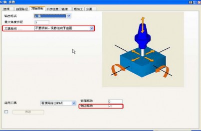

侧壁没有拔模角度,所以刀轴控制采用保持法向于曲面,即刀轴始终保持垂直于所选择的驱动曲面。 此加工采用 D14 刀具,设置侧边移动为-7(刀半径),否则刀具中心将落在键槽底部的黑色轮廓线上,造 成过且零件:
