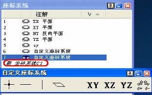

●坐标系(CS)在 GibbsCAM 的 Y、C 轴加工中是必不可少的,数控机床相关点的计算也是由 CS 得来的。

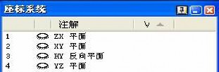

●由于在 GibbsCAM 编程中,当你定义了车铣复合加工操作以后,在坐标系统(CS)中会自动生成 4 组坐标 平面,当然了,你可以根据需要继续创建更多的坐标系统。

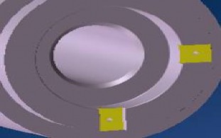

●前面讲到了,2 轴车削、钻孔和镗孔已经基本做到位了,后面主要是 C 轴、Y 轴的铣削功能,那我们先 看端面的 2 个 U 形槽和 2 个孔的加工,因为是在端面,所以呢我们需要用到 C 轴的加工操作,我们也说到 了,编写 Y、C 轴的程序的时候坐标系统是很关键的,但是,在你定义车铣复合操作的时候它已经帮我们 定义好端面 C 轴的坐标系统 XY 平面了。
●下面我们就按照设定好的坐标系来进行一些面的处理,先切换到 XY 平面:

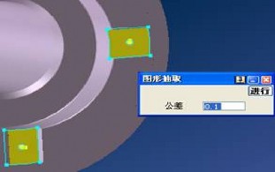

●切换好平面以后呢,我们需要提取 U 形槽和孔加工的特征: 1.选中要加工的面:
2.使用实体特征抽取功能:
3.抽取出被加工面的边界线:
4.进行部分曲线修整:

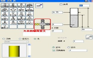

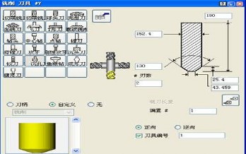

●点击屏幕右上角工具栏中的 刀具对话框,进行 C 轴加工的刀具设置:

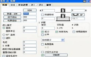

●拖动该刀具和轮廓加工策略到工艺表中进行加工参数设置:进到点位置、加工起始点以及刀具转速和进 给,需要说明的是在 GibbsCAM 编程中,每个操作都需对应相应的 CS 系统,否则算出来的程序是不对的, 所以还需要在选择一下“加工坐标系统”。

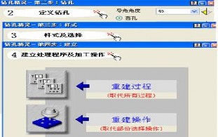

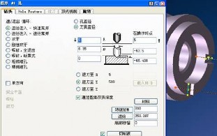

●采用同样的方式编写钻孔的程序:

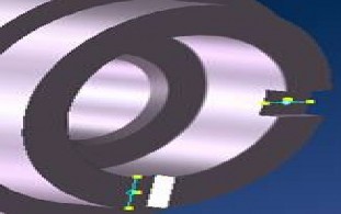

●操作仿真结果:

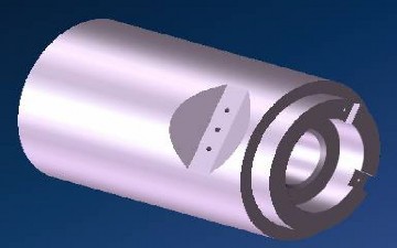

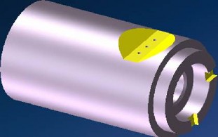

●以上是 C 轴加工的结果,还有一个是圆柱面上的一个 U 形槽,这个 U 形槽采用常用的立铣刀来做也是可 以的,但是我们通过图形也可以看出,立铣刀做的结果没有成型刀做的那么理想,所以我们可以采用成型 刀来加工这个 U 形槽,同上面操作还是一样的,首先建立一个坐标系统 CS:
●首先点击坐标系统图标,然后点击:“新建坐标系统”可以自己定义一个新的 CS。
●新建坐标平面 XZ 平面:
●新建成型刀具:
●拖动该刀具和轮廓加工策略到工艺表中进行加工参数设置:进到点位置、加工起始点以及刀具转速和进 给,计算结果如下:
●下面采用自动钻孔策略将圆柱面上的 3 个孔进行编程: 1.孔进行特征提取和分类:
2.自动分组并进行自动编程:
●整体仿真模拟得出结果符合要求:
