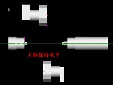

3.造型时注意所有部件尽量和实际机床位置尺寸一致,双主轴和双刀塔须在同一平面上(也有的机床主轴和副 轴在 X 向是不一致的)。

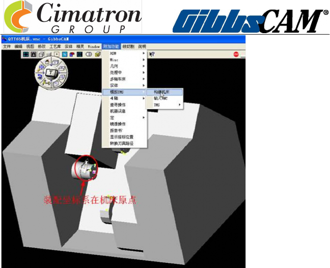

二.机床运动装配 1.加载机床模型,进入构建机床。
装配机床时注意坐标系的位置:坐标系在机床原点,且以 XY 坐标系存贮装配好的文档。 机床原点位置在主轴卡盘中心,Z 向位置因不同机床而有所不同。

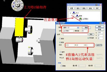

1)上刀塔 Z1 轴定义:拾取 Z1 轴组件,在“基准”目录下名称文本框输入“上刀塔 Z1”(名称可以根据习惯 自定义)。轴标签输入“Z1”(注意轴标签“Z1”是固定的,建议以下各轴也使用是固定标签)。Z1 轴为 Z 向 直线运动,沿哪个轴向移动即在哪个方向空格输入 1 或-1(+-1 分别代表不同矢量方向),所以移动方向参数 设置为:“X0,Y0,Z1”,注意 Z1 轴矢量。

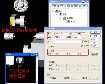

2)上刀塔 X1 轴定义:拾取 X1 轴组件,在“上刀塔 Z1”目录下继承“上刀塔 X1”,轴标签为“X1”。移动方 向参数设置为:“X1,Y0,Z0”。

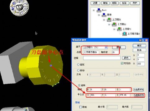

4) 上刀塔刀盘定义:拾取刀盘组件,在“上刀塔 Y1”目录下继承“上刀塔刀盘 K1”。K1 轴绕 Z 轴旋转运动。 所以旋转轴线参数设置为“X0,Y0,Z1”(绕哪个轴向旋转须在哪个轴线空格输入 1 或-1)。另外还必须指定旋转 中心,K1 轴旋转中心是刀盘面中心,拾取刀盘面中心点,点击“从选择开始”即可自动载入点坐标“X350,Y0,
Z379.49”。

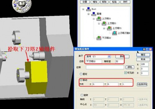

拾取下刀塔 Z2 轴组件,注意在“基准”目录下继承“下刀塔 Z2”,轴标签为“Z2”。移动方向参数设置 为“X0,Y0,Z1”,注意 Z2 轴矢量和上刀塔 Z1 矢量一致。
下刀塔其它组件同上刀塔设值,不再累述。 5. 主轴定义:

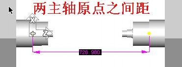

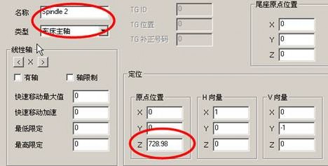

建造机床时两主轴之间的距离须根据机床原点的实际距离写进 MDD,且造型时两主轴距离和 MDD 数值要保持 一致:主轴原点 Z 0,副主轴原点在 Z 728.98(原点参数从户机床设置里获取)。
MDD 主副轴设置:主轴 Z:0,副轴 Z:728.98

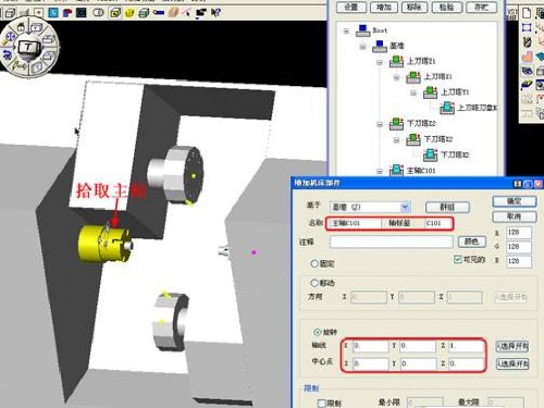

1)主轴定义:拾取主轴组件,注意在“基准”目录下继承“主轴 C101”,轴标签输为“C101”,旋转轴线为 “X0Y0,Z1”,旋转中心为“X0Y0,Z0”。

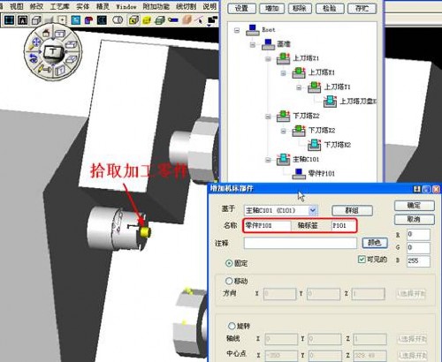

2)主轴加工零件定义:拾取主轴加工零件,在“主轴 C101”目录下继承“零件 P101”,零件标签为“P101”。 运动状态设置“固定”。

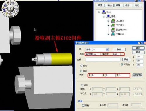

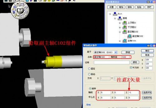

3)副主轴 Z102 组件定义:拾取副主轴 Z102 组件,注意在“基准”目录下继承“副主轴 Z102”,轴标签输为 “Z102”,移动方向参数设置为“X0,Y0,Z1”(副主轴可 Z 向运动)。
4)副主轴 C102 定义:拾取副主轴 C102 组件,注意在“副主轴 Z102”目录下继承“副主轴 C102”,轴标签输 为“C102”,旋转轴线为“X0Y0,Z-1”(注意副主轴旋转矢量和主轴相反,所以输入-1),旋转中心为
“X0Y0,Z0”。

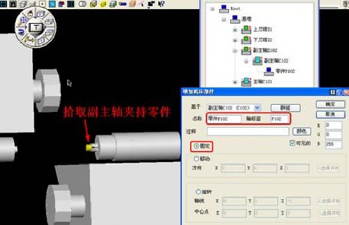

5)副主轴加工零件定义:拾取副主轴加工零件,在“副主轴 C102”目录下继承“零件 P102”,零件标签为 “P102”。运动状态设置为“固定”。

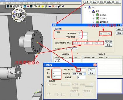

点击设置按钮,在设置参数对话框勾选 MTM,设置 2 组刀具群组,再分别设置两组刀具群组的原点,注意 和机床实际刀具原点统一。
以上刀塔为例,设置旋转轴 K1, 本刀具组为 12 个刀塔位。原点即为刀盘旋转起始位置,设起始位置为 0°, 步距为-30°,轴旋转类型一般为最短。
下刀塔设置参照上刀塔。 7.设置完成后检验运动关系是否合理,存储运动组件即完成机床创建。

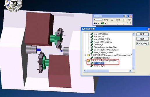

8.加载创建机床进行仿真模拟:

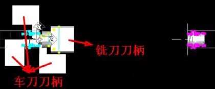

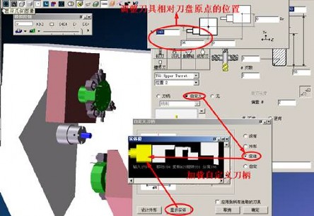

另外一般机床所有刀柄均为活动刀柄,所以不能在机床构建时创建刀柄,刀柄的创建需在零件编程状态下自定 义刀柄。
1.注意创建刀柄时,刀柄尖点均指向 XZ 坐标系原点(作为刀柄统一的基准)。
2.车刀刀柄需和实际刀柄的方向一致才能正常加载。
3.铣刀刀柄创建一个方向即可,不同方向铣刀刀具加载刀柄后,铣刀刀柄会自动旋转方向。

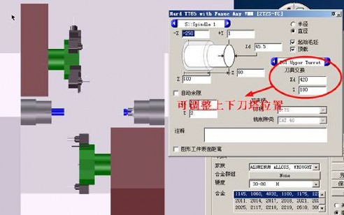

4.上下刀塔的位置关系可以通过刀具交换位置进行重新调整:
