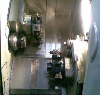

通过针对特定机床的 MDD 定义,在应用 GibbsCAM 进行程序编制过程中,其编程界面则会出现对应的 改变。下文以 Hardinge Conquest TT65 机床为例,阐述 MDD 定义后 GibbsCAM 编程界面对其所做的响应。 Hardinge Conquest TT65 为双主轴双刀塔复合加工机床,上下刀塔均为 12 把刀位的旋转刀塔系统,其图 二为其加工区域配置图片。
图二 Hardinge Conquest TT65 加工区域配置图

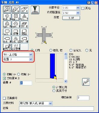

2)在 GibbsCAM 程序界面,在刀具列表中创建刀具时,则有上下刀塔及其刀塔位置选项,如图四所示:
图四 刀具创建对话框——刀塔及其位置选择

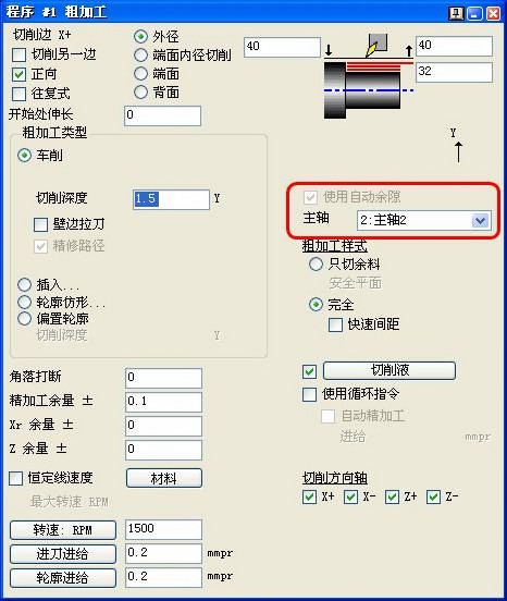

3)在对应工序参数设定界面,则有当前加工所针对的主轴选项,如图五所示:
图五 工序参数对话框——主轴选择

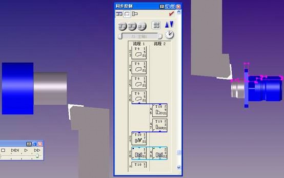

4)如果在 MDD 中定义机床为多通道(Flows),则 GibbsCAM 的同步管理器被激活可选,通过它,GibbsCAM 能直观高效的定义多通道之间的同步指令。图六为 GibbsCAM 同步管理器界面。
图六 GibbsCAM 同步管理器
