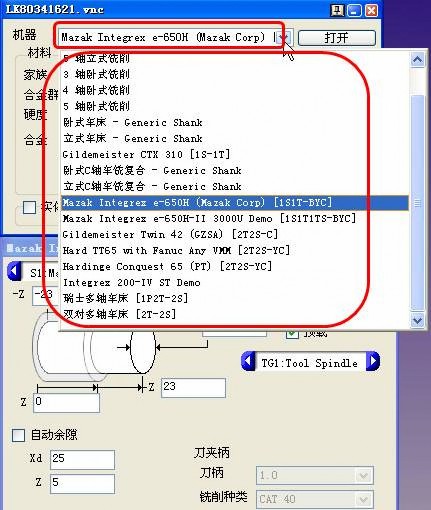

1、机床定义文件:在 GibbsCAM 中,工作的开始就是选择此工作所应用的机床。GibbsCAM 通过机床定义文 件(MDD)让后续的编程环境知道需要开放那些功能,如是否有上下刀塔的选择,上刀塔是带B轴和自动换刀刀 库结构还是 12 把刀的刀盘结构等;机床定义选择见图一。
图一 GibbsCAM 机床定义选择

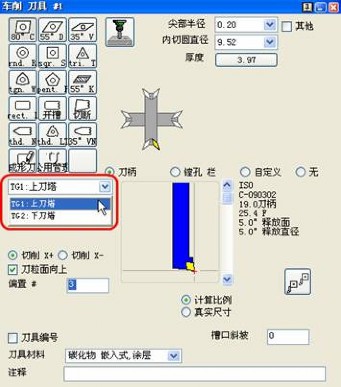

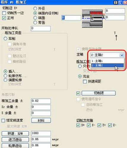

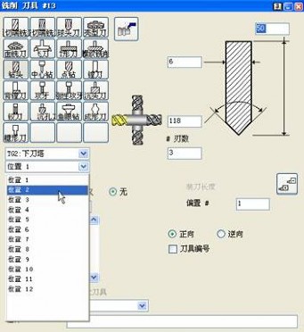

2、比如选择 Hard TT65 with Fanuc Any VMM[2T2S-YC],这是哈挺 TT65 双刀塔双主轴机床,包含 Y 轴和 C 轴铣削功能。则在 GibbsCAM 里建立刀具时,则有上下刀塔和在对应刀塔的位置选项(见图二),同时,在编程 过程中,也就有当前编程是针对主轴 1(或称主轴)还是主轴 2(或称副轴)的选项(见图三):
图二 双刀塔刀具的刀塔号和刀位号选择
图三 编程环境下的主轴选择

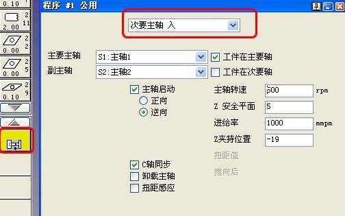

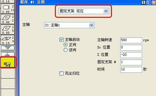

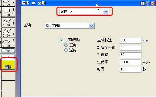

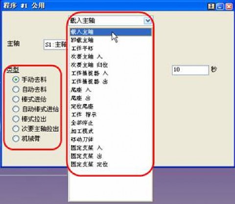

3、在加工编程阶段,作为专业的复合加工解决方案,GibbsCAM 除了提供各种车削和铣削编程工艺(通用 CAM 基本仅提供这些功能)外,还提供复合加工机床具备的各种辅助动作编程,如尾座控制,进料和卸料控制, 固定支架控制,主轴 2 对接主轴 1 等。具体示例见图四-图七:
图四 GibbsCAM 功能编程对话框及加载坯料方式选择对话框
图五 尾座进入控制对话框(还有尾座退出控制,见图四列表)
图六 固定支架定位对话框(还有固定支架进入和退出选项,见图四列表)
图七 次要主轴(主轴 2)进入对接对话框(对应主轴 2 返回选项见图四列表)

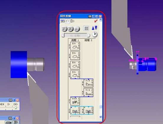

4、针对复合加工机床,应用 CAM 软件,除了编制出加工程序外,针对特定机床(如双通道机床),还可能 需要定义同步操作,以避免多运动部件之间的干涉。GibbsCAM 创新性的图形化同步管理器就是这个问题的完美 解决方案。如图八所示。GibbsCAM 中编制的任何切削动作操作和辅助动作操作,均可在同步管理器中对不同通 道之间的操作进行同步定义,使之达到简洁和高效的目的。
图八 GibbsCAM 同步管理器
