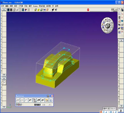

一、打开 GibbsCAM,选择,调入零件,进入编程界面。

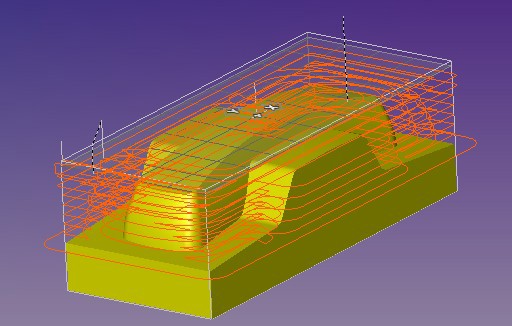

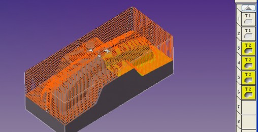

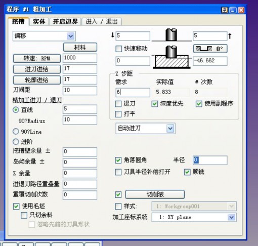

二、建一把25 的铣刀,进行开粗,参数设置如下:
当参数设置好以后,选中实体,点击加工面板中的 按钮,生成刀路如图所示:

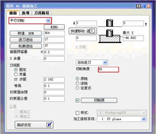

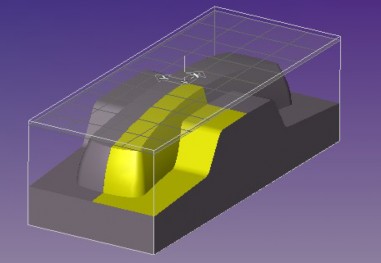

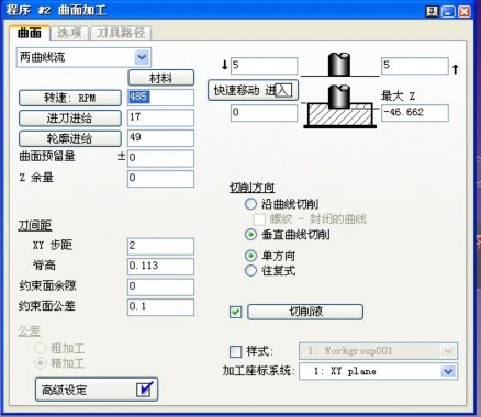

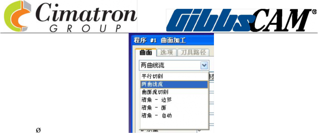

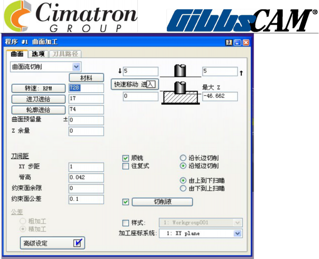

三、建立一把12 的球头刀,与加工面板中的曲面铣削功能 一起拖入到过程列表中,在弹出的程序对 话框中设置参数如下:

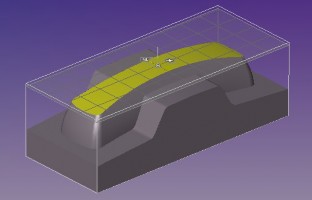

参数设置好以后,我们选择面作为加工特征,点选任务栏中的选面按钮 ,如图所示(其中黄色的为选 中部分):

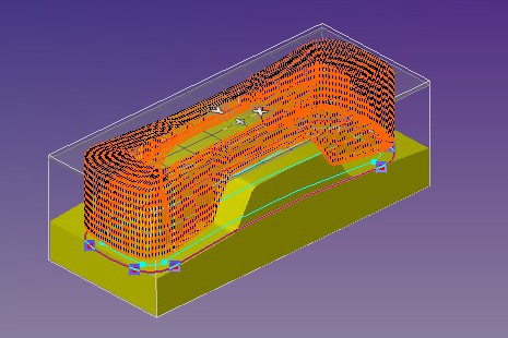

考虑到本零件的工艺要求,我们分四部分进行加工。此时,点击加工面板中的 ,生成的刀路轨迹 如图所示:
接下来我们再对剩余的面进行加工,除了所选择的面不同外,其余的参数基本上不变,只需要在
中的切削角度(角度设置分别是 45,-45,135,-135)改变一下即可,在这里 不做演示了,最后结果请看下图:

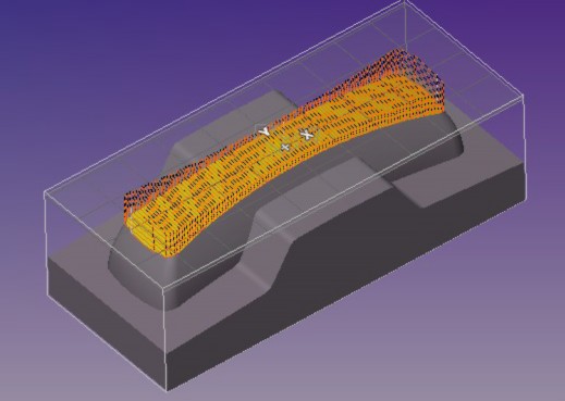

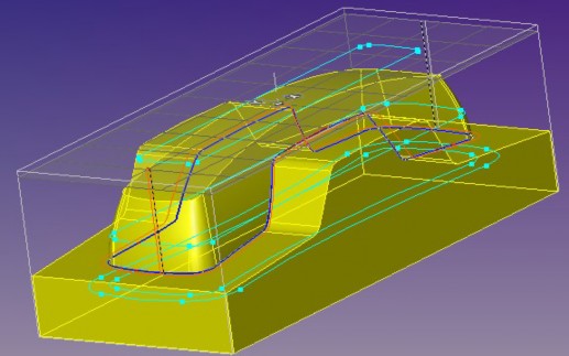

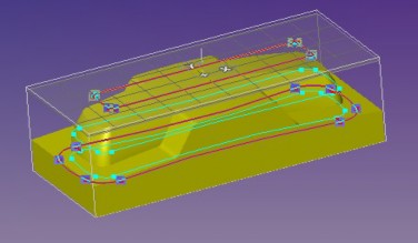

四、建一把 9 的球头刀,用曲面加工中的 进行粗加工。参数设置见图:
选择如图所示的两条线作为加工特征(同时要选中实体):
点击 ,生成刀路如图所示:

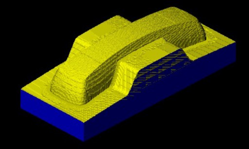

基本完成了工件的编程。
七,模拟仿真
当所有操作都完成以后,我们就需要模拟仿真。在仿真中可以直观的观察刀具的运行轨迹,加工所需要的 时间以及是否有干涉等。
