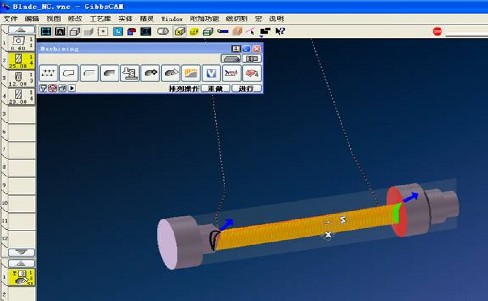

下面大家跟随我一起来学习在 GibbsCAM 中如何编制多轴车铣复合加工的程序。这个工件是我们和大隈(上 海)机床一起合作切削的一个叶片。
图(1) 叶片数据

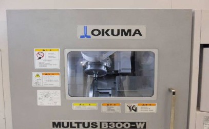

下图(2)所示为加工该叶片的加工设备 Okuma Multus B300W OSP P 200L。
图(2) Okuma Multus B300W

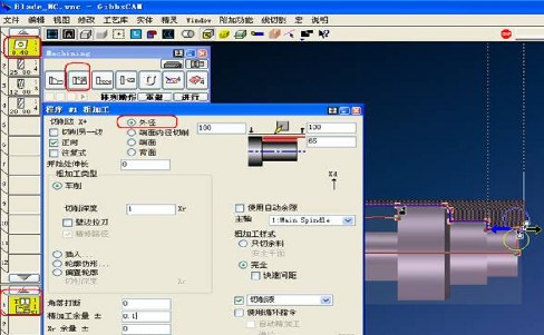

一、按照工艺安排第一步先进行车外圆加工。
加工策略 刀具 转速 rpm 进给 mm/min 余量
粗车外圆 80 的外圆车刀 1000 0.1 0.1
在 GibbsCAM 中先选择一把刀具加上一个策略一起生成一个车削对话框,在对话框中填上相应的参数,再选 择加工图素就可以生成刀路轨迹了。GibbsCAM 的编程理念和别的 CAM 软件有所区别,很多传统软件使用的是特 征编程,而 GibbsCAM 采用的是操作模式编程,这样生成的程序可以很轻松的进行工艺优化。
图(3) 粗车外圆界面

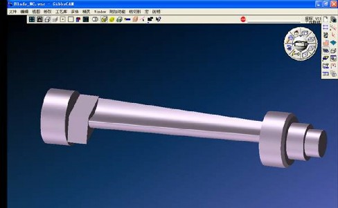

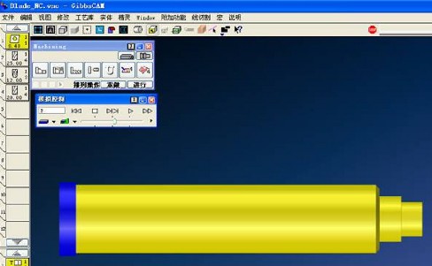

二、粗车结束,进行一次精车就可以了。车削结果如下:
图(4) 粗车仿真效果

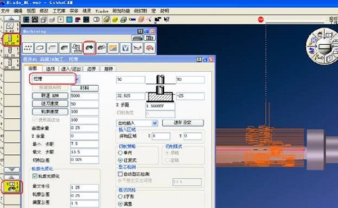

4 轴定位粗加工 25R5 牛鼻刀 5000 1500 0.25
图(5) 定位粗加工策略

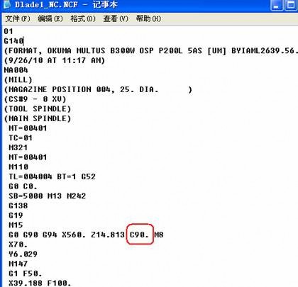

加工代码格式显示如下:
图(6) 4 轴定位加工代码

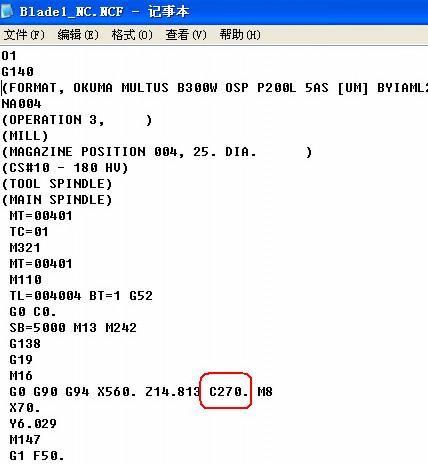

四、在上图代码格式中 C=90,表示该坐标平面位 90 度平面。当然,另外一个面应该是 270 度平面。使用 同样的加工策略清除另外一面的毛坯,参数如下:
图(7) 定位加工反面界面
图(8) 4 轴定位加工代码

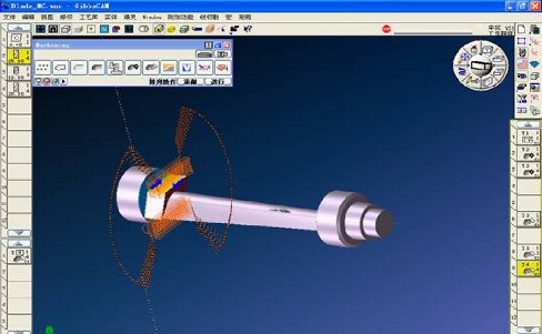

五、由于前面 4 轴定位加工采用实际上是 3 轴的开粗加工策略,所以有些角落还是有些毛坯残留的,所以 还需要先进行一次半精加工。半精加工我们可以采用 4 轴联动的加工方式了。

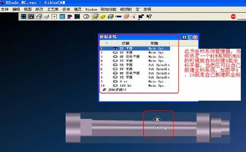

在建立 4 轴联动加工的时候,我们得先确定坐标系统,因为多轴车铣复合加工的设备,旋转轴多数为 C 轴 旋转,所以得先确定坐标。
图(9) 坐标系统管理
六、下面我们进行 4 轴联动半精加工编程:
4 轴半精加 12R0 球刀 8000 4000 0.1

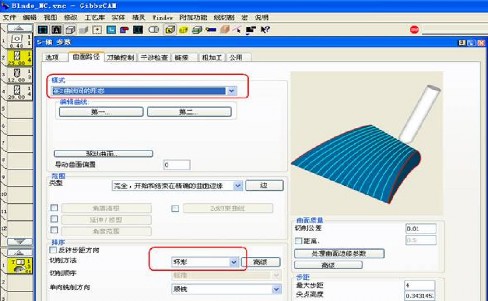

A)加工策略
图(10) 4 轴联动编程策略
B)刀轴控制方式
图(11) 4 轴刀轴控制方式

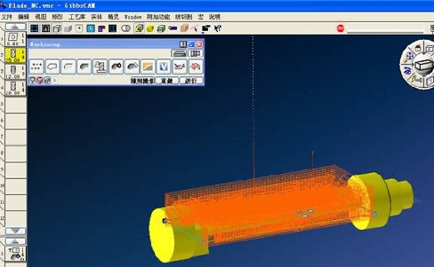

图(12) 4 轴刀路显示

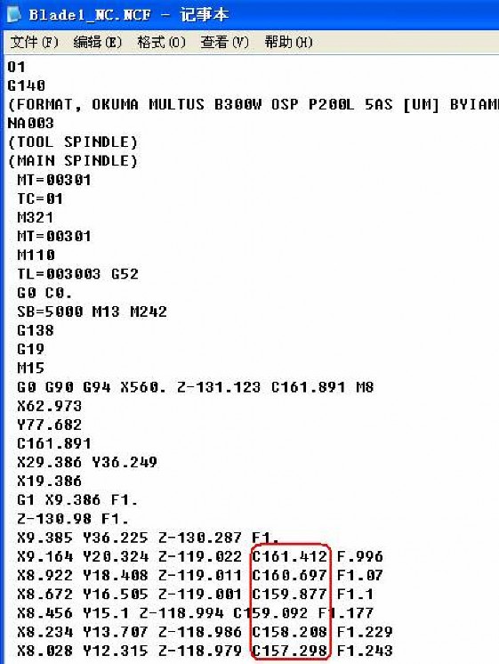

B)联动加工代码:
图(15) 4 轴联动程序代码

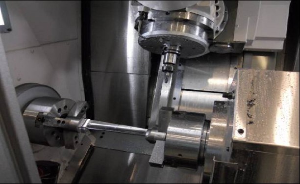

九、大隈机床实际加工照片:
图(16) 实际加工图片
