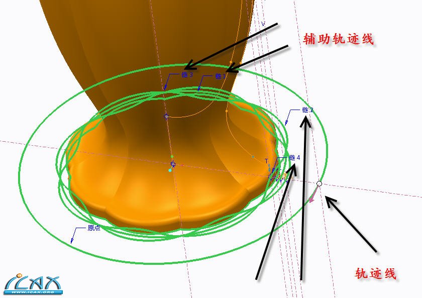

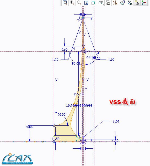

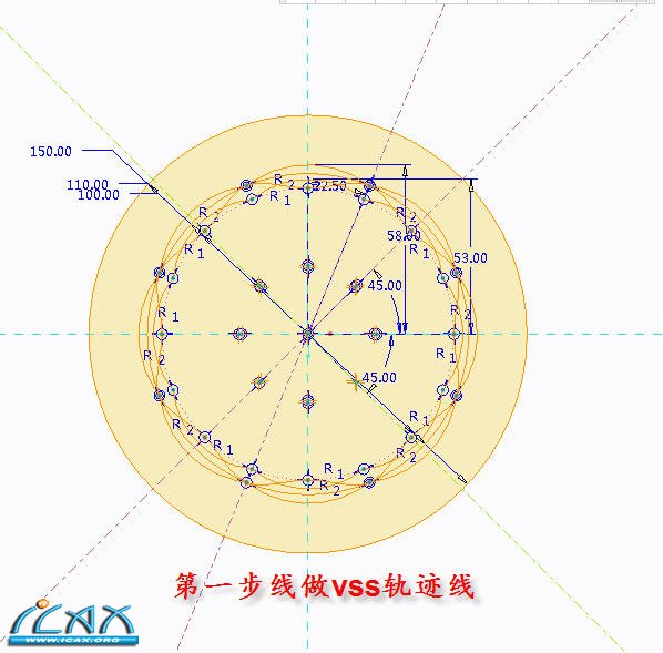

方法一是苍龙大哥一步vss

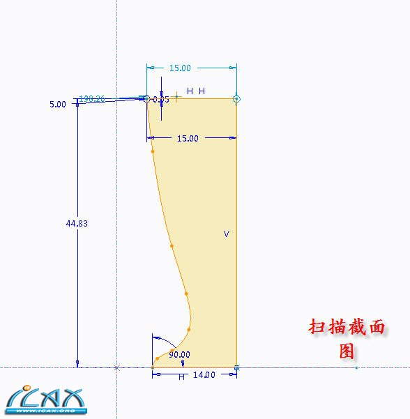

方法2是关系式做法
