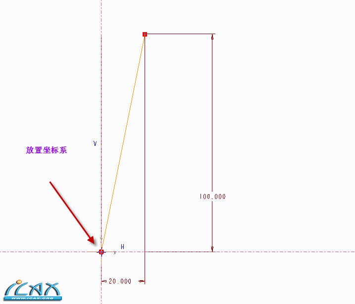

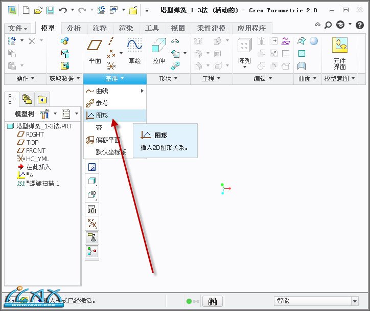

点击“图形”命令
绘制如图图形,用于控制弹簧的坡度

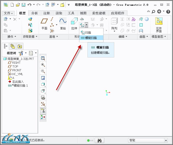

点击“螺旋扫描”命令

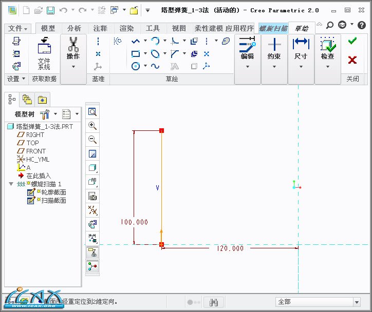

草绘引导线
