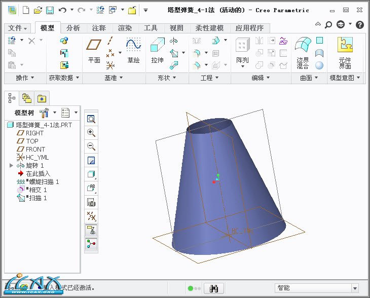

这是一个很基础的题目,坛友都完成得不错,现在题目结束了,我帮整理下各位坛友的做法,好让更多的朋友能掌握这些方法。
下面和大家分享一种曲面相交的解法:
旋转出圆锥曲面

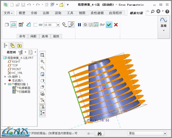

螺旋扫描出螺旋曲面

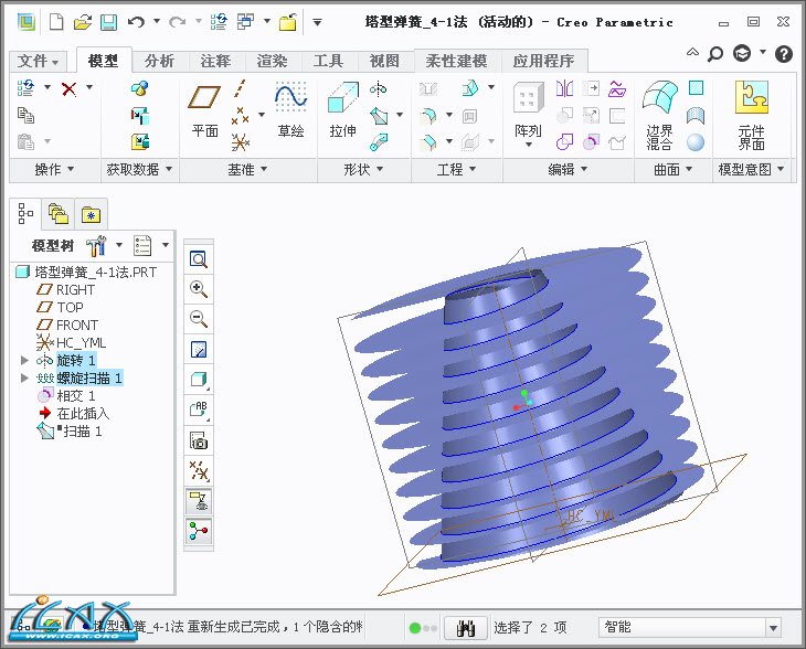

两曲面相交出螺旋线

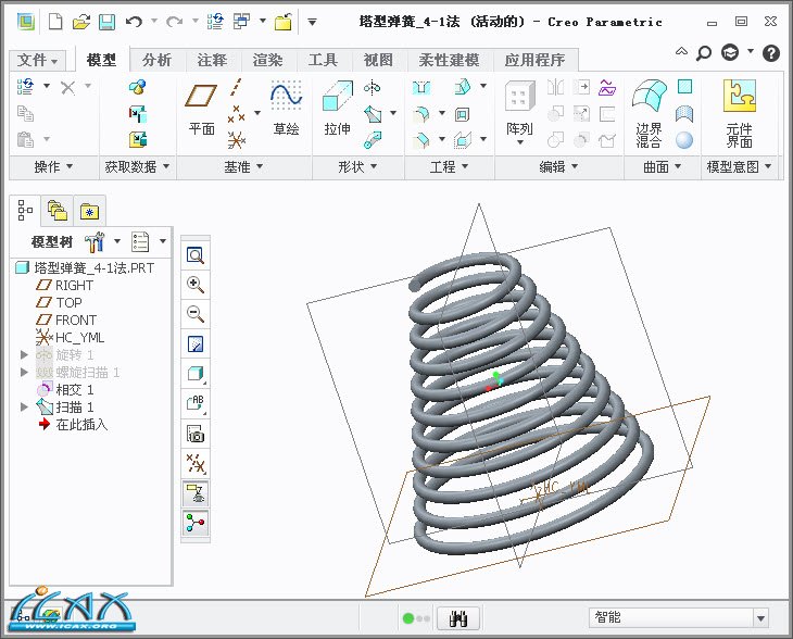

扫描出最终效果
