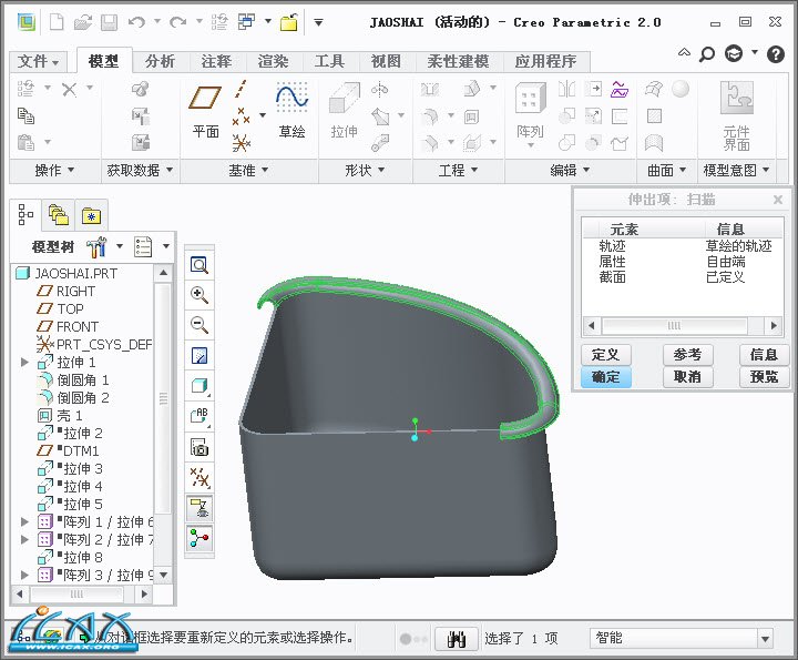

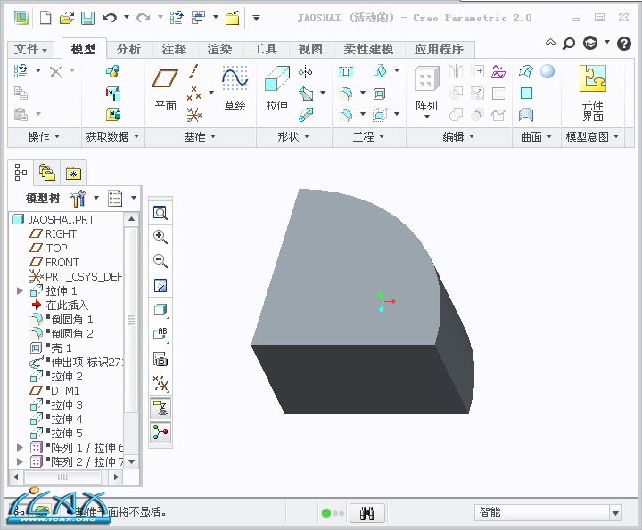

初看这个案例,感觉很简单的,但如果平时少练的话,还是会有老虎吃天,无从下手的感觉。一旦清晰了建模思路后,一切就会变得很容易了。
下面和大家分享下具体的做法:
拉伸出主体
导圆角修饰底部
抽壳
扫描出卷边
