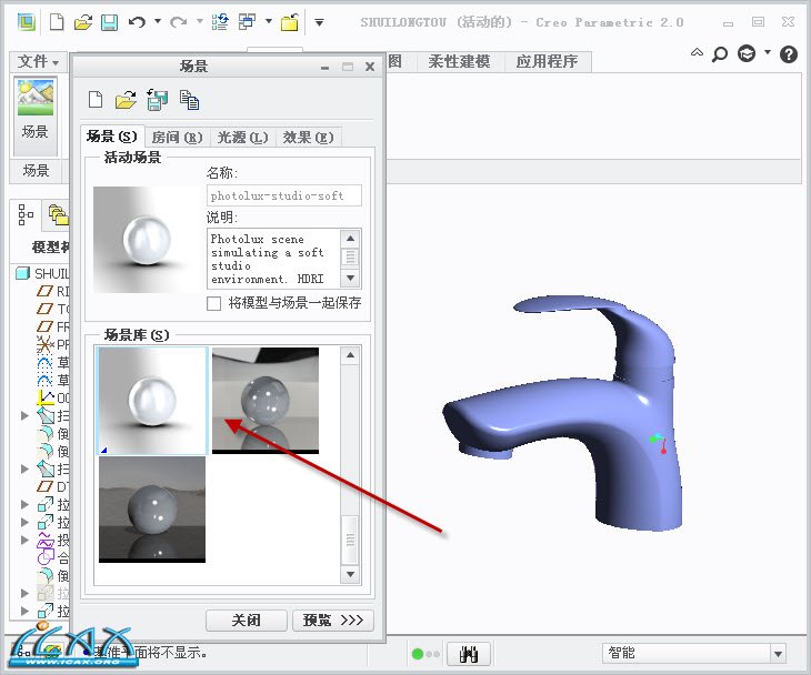

首先选择合适的场景

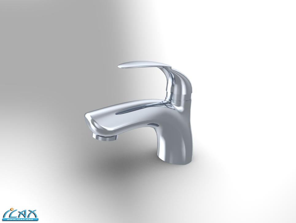

调整好水龙头的位置
