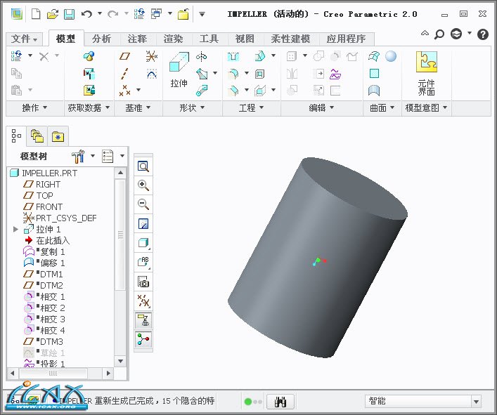

首先拉伸出一个过圆柱

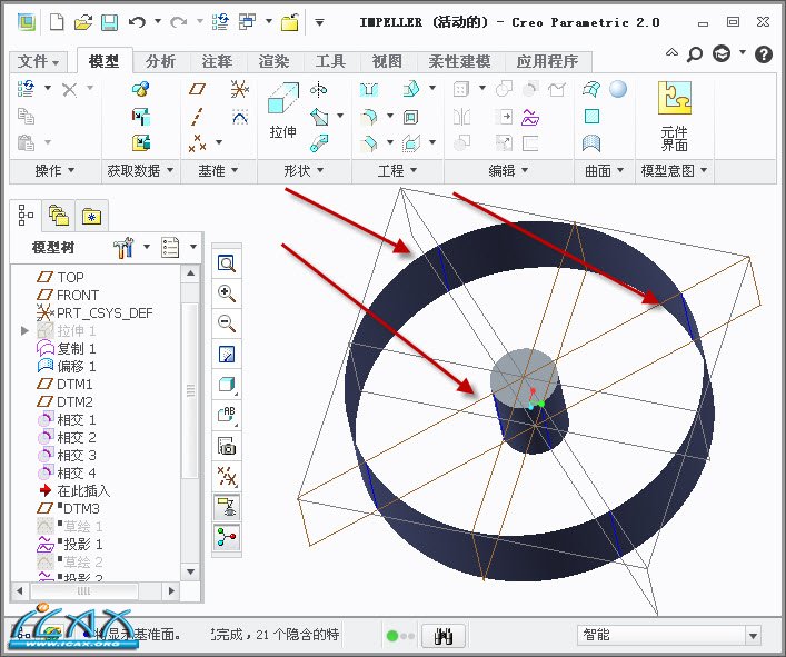

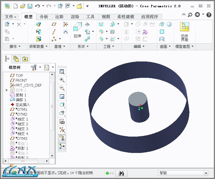

复制、偏移出叶片的边界
用基准面与曲面相交出边界线
