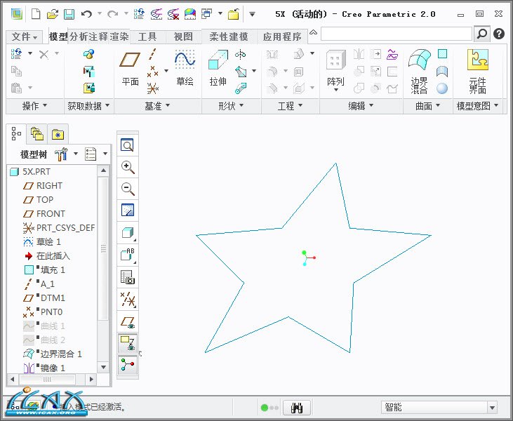

这是一个很简单的案例,做法很简单。主要是考察大家对产品拆分的基本能力。五角星是一个规则的几何体。我们可以把它拆分成10小部分,做好其中的十分之一后,镜像+阵列即可。
下面和大家分享下具体的做法:
草绘五角星边界轮廓

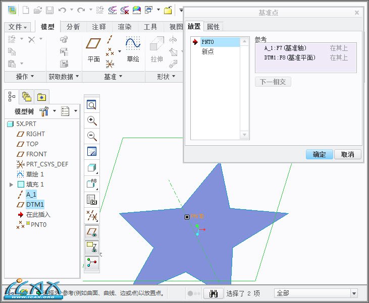

在五角星的中心放置辅助点
