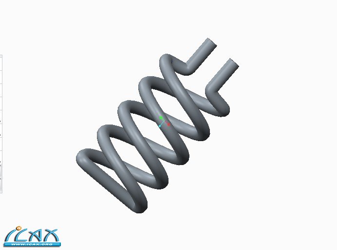

分析产品可以知:节能灯是由两个反向螺旋管及两根定位管组成的。并且两两相应开口做相切连接。本案例的关键点就是两个反向螺旋管的绘制。此处我们用关系式+VSS生成。

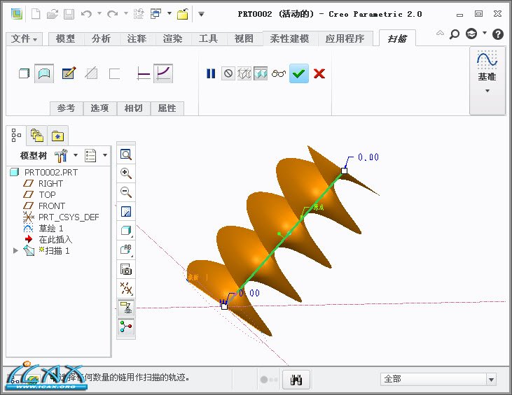

草绘VSS轨迹

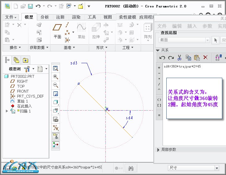

用关系式+VSS做出两个反向螺旋管的轨迹,截面如图示
