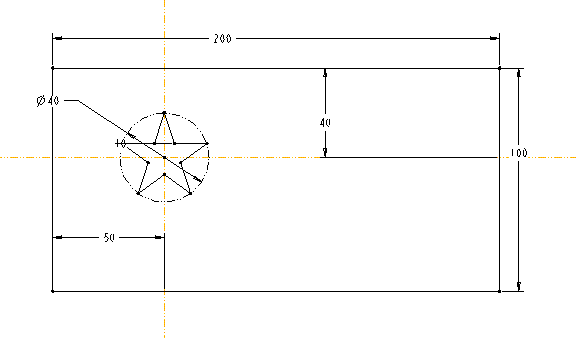

原题是要做成如下样子,一个拉伸和一个阵列,阵列展开后如图。
题目://www.icax.net/viewthread.p ... page%3D5#pid3943915
1首先是一个拉伸做出拉伸曲面。双向拉伸,深度任意。
草图如下:

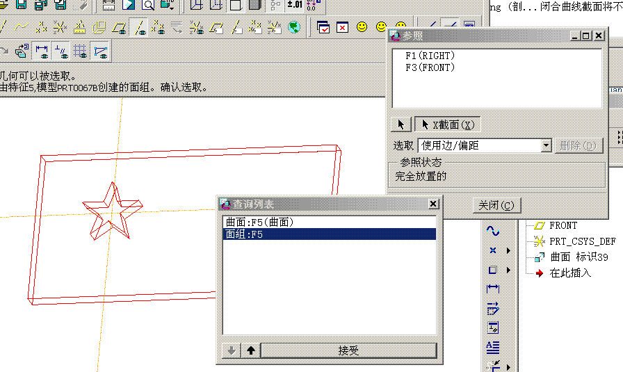

2然后是画曲线。
注意草绘里的参照:选“X截面”,用“查询选取”选取上一步拉伸出来的整个曲面。选取整个曲面是关键!
如果不是一次选取整个曲面,而是一个曲面一个曲面的点选进去的,是做不成的!
选取整个曲面后,曲面与草绘面的交线出现,是两段虚线环。草绘图形的端点对齐到这两个虚线环上后,可以沿着虚线环跑。而用一个个曲面选取,也一样出现这样的交线,但这个交线却不是两个环,草绘图形只能对齐到其中的一段对应的虚线上,并沿着这一段虚线及其延长线跑!
这就是能随形的根本原理!
原理虽然是这样,但却只能在2001里实现。2001里才能阵列出来。WF2.0里,可以这样做,做好后的草绘,角度也可以任意修改并成功再生,生成特征后再任意修改角度值,也一样可成功再生。按理说,只要任意改特征的尺寸都不再生失败的话,用这个尺寸做阵列也就是应当能够做成的,然而,WF2.0给了我们一个教训:不能!

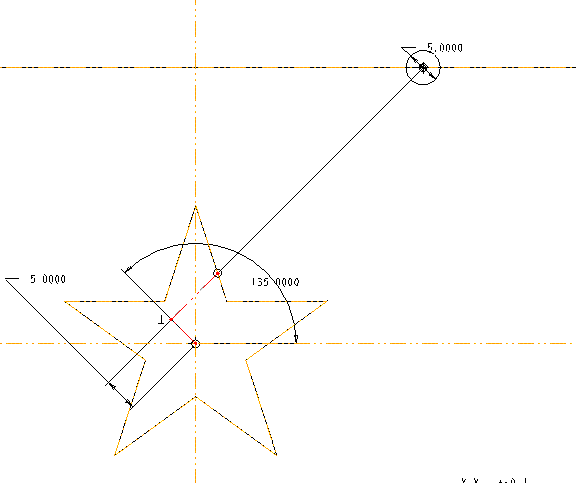

3  好了,上一步了解了,下面就是小事了,画草图。对齐到两个虚线环上,星星内部的两段,变换成结构线。OK!

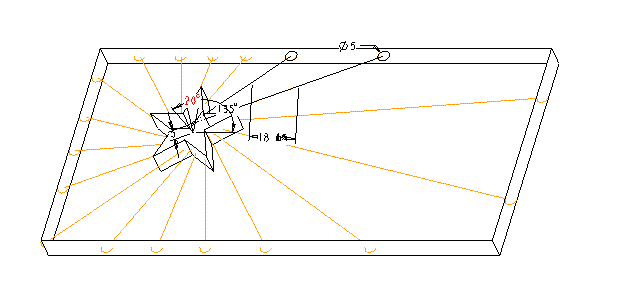

4 接下来,阵列,一个简单的尺寸阵列,随便做了。
