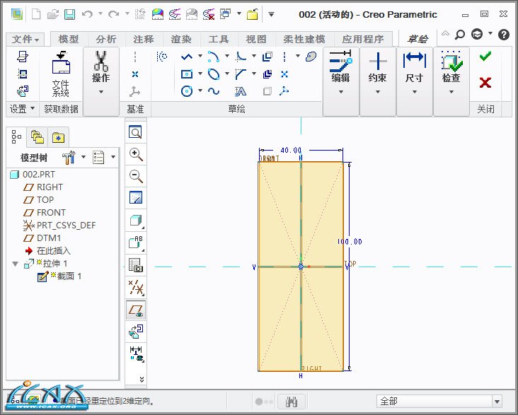

首先绘制基础零件。阵列的参考很重要,所以在草绘时我们要做些准备,这里我们需要在进入草绘时事先偏移个平面,目的是为了设置阵列所需的高度位置尺寸。
接着,草绘基础零件截面

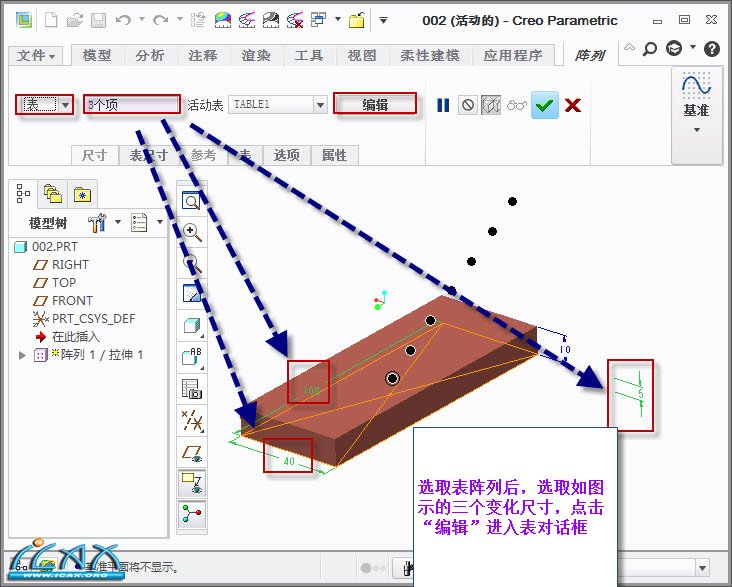

进入阵列,选择表阵列,后选取三个需要变化的尺寸

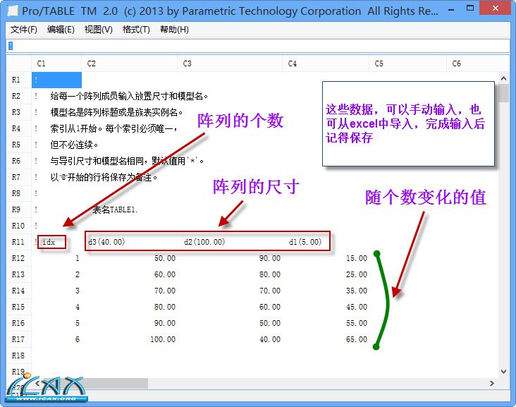

然后在打开的表中更改各尺寸随个数变化的值后保存,完成打勾即可

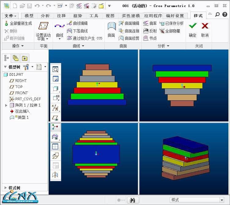

最终效果图
