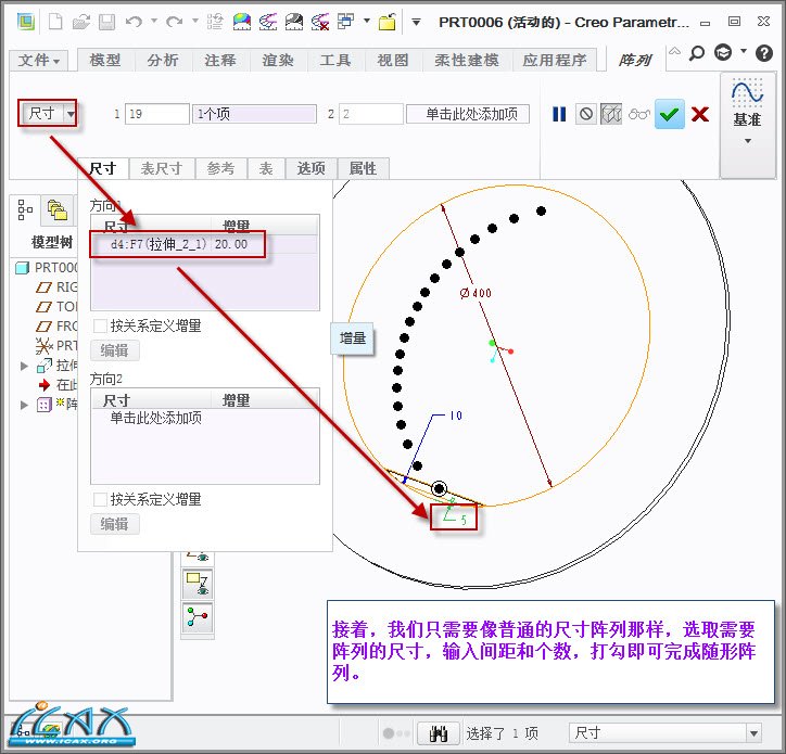

要想做出灵活的阵列,关键是绘制出灵活的参考。在这个案例中,最关键的就是要让矩形在向前递增时,两头的短边要随着圆轨迹变化。
抓住这个关键点后,我们可以在草绘中设置边界随形变化的约束,即可像普通阵例一样把它们阵例出来。

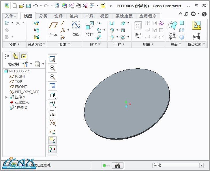

首先拉伸一个基础圆板

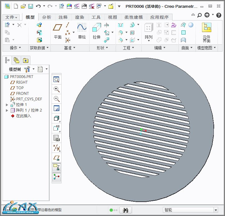

拉伸一个切除特征。进入草绘后,约束矩形的两端短边界随圆形轨迹变化
完成上图草绘后,我们就可以像阵列规则矩形一样把这些不规则的排风孔阵例出来了
