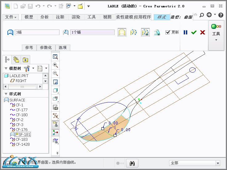

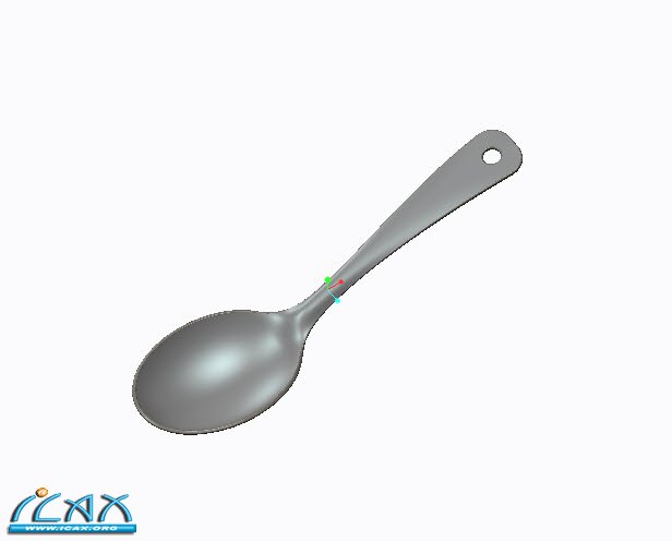

这是一个比较经典的造型曲面应用的例子。整勺子的外观基本是在造型工具里完成的。在造型工具里,最大的优势是对线条的控制性很高,可以根据需要绘制出任意的3D曲线。当然,如果构面的思路不清晰,很难构出高质量的曲面。
下面和大家分享具体的做法:

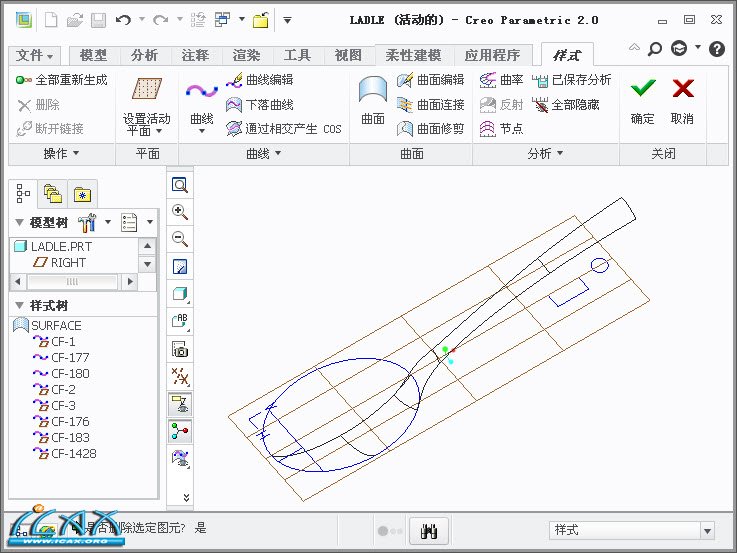

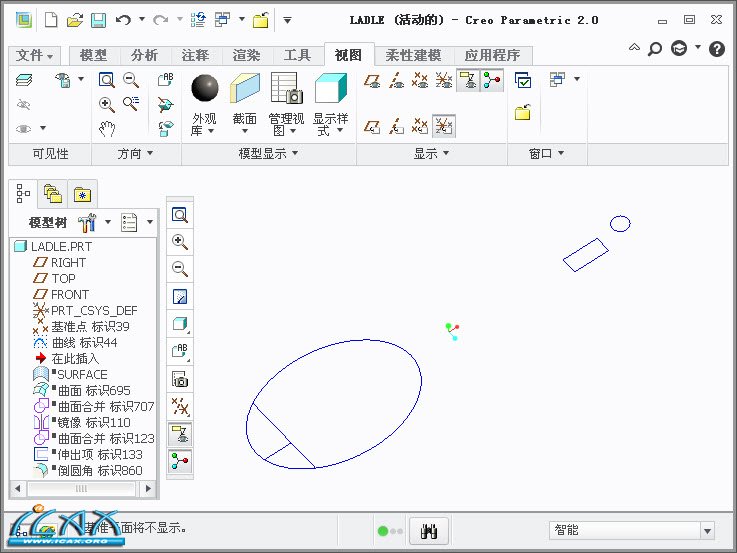

草绘出最基础的外形控制线,以便控制整个勺子的外观尺寸
进入造型工具,首先绘制半边勺子的外形控制线
构勺嘴曲面
