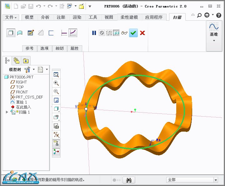

这是一个很典型的,也是很基础可变扫+关系式的案例。做法很简单,只需要草绘一个轨迹圆,然后用可变扫+一条三角函数的关系式即可完成。

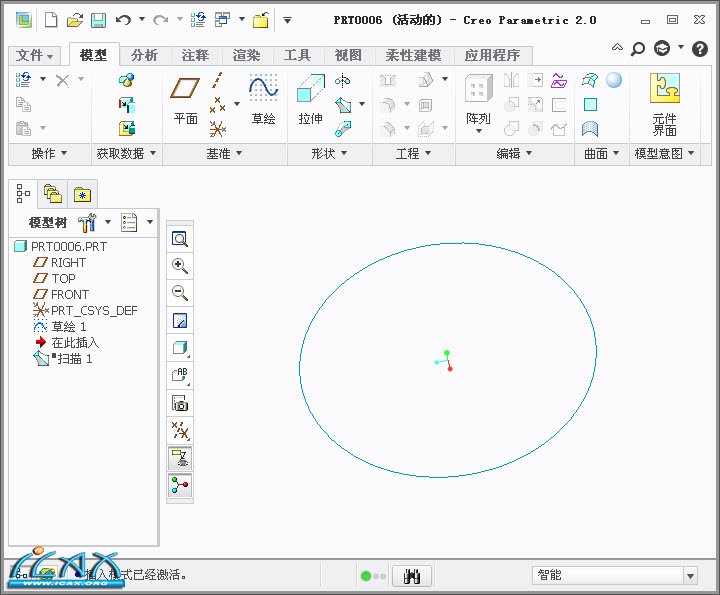

下面和大家分享下具体的做法:
首先草绘一个圆

以圆为轨迹做可变扫

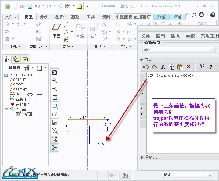

截面和关系式如图示
