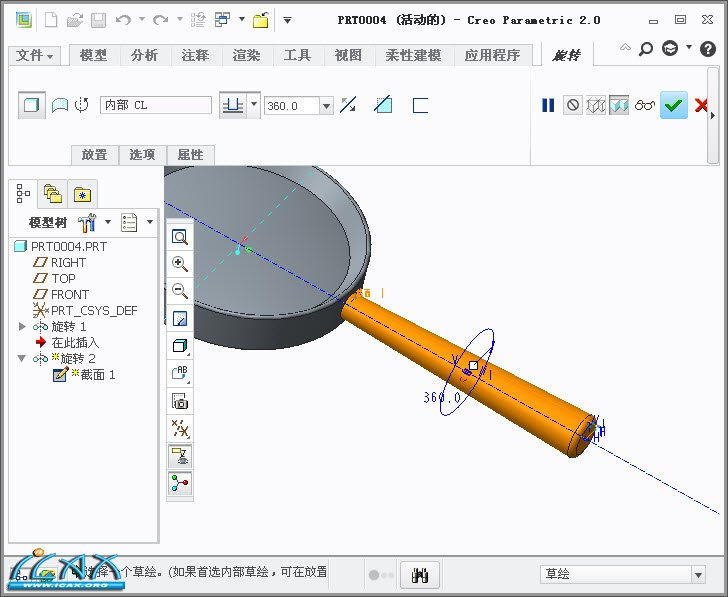

这里再给大家分享下简单的放大镜案例,拿到产品首先要做的就是分析产品结构,然后根据产品的结构进行拆分。以便找到最合适的设计方法。此案例中,我们可以把产品分为三部分,分别是:工作区、手柄区、连接区。
下面和大家分享下具体的做法:
旋转出镜片及框架

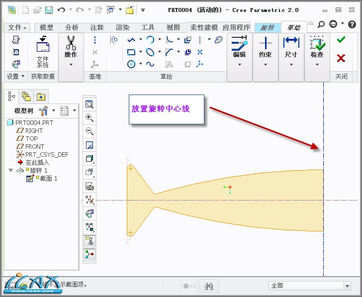

镜片及框架截面
旋转出手柄
