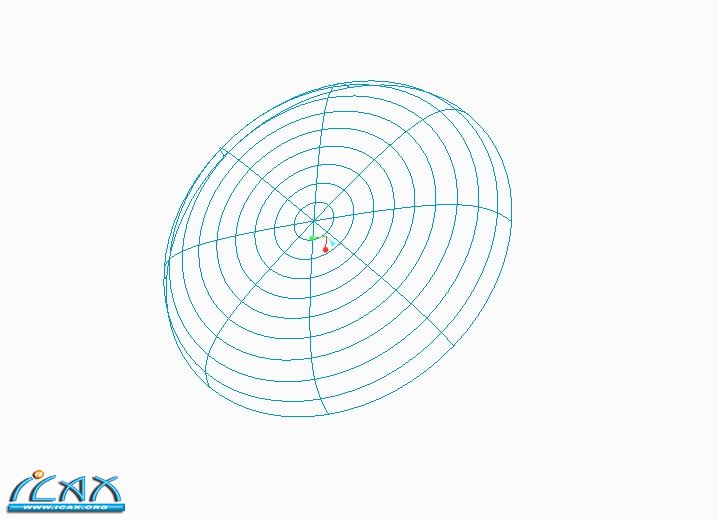

摘要: 分析风扇罩的外形可知,线圈的主线架比较容易,可以先画一根,然后用轴阵列出来即可。再看看防护线圈,是一个个大小不一圆圈贴着主线架,均匀的分布开来。关键点是:均匀、可变半径、位置随形。把这几个要点分开的话 ...
分析风扇罩的外形可知,线圈的主线架比较容易,可以先画一根,然后用轴阵列出来即可。再看看防护线圈,是一个个大小不一圆圈贴着主线架,均匀的分布开来。关键点是:均匀、可变半径、位置随形。把这几个要点分开的话,我们知道,它们都能用阵列来实现。
那么把它们放在一起,还能用阵列来实现吗?答案是肯定的。下面和大家分享具体的做法:

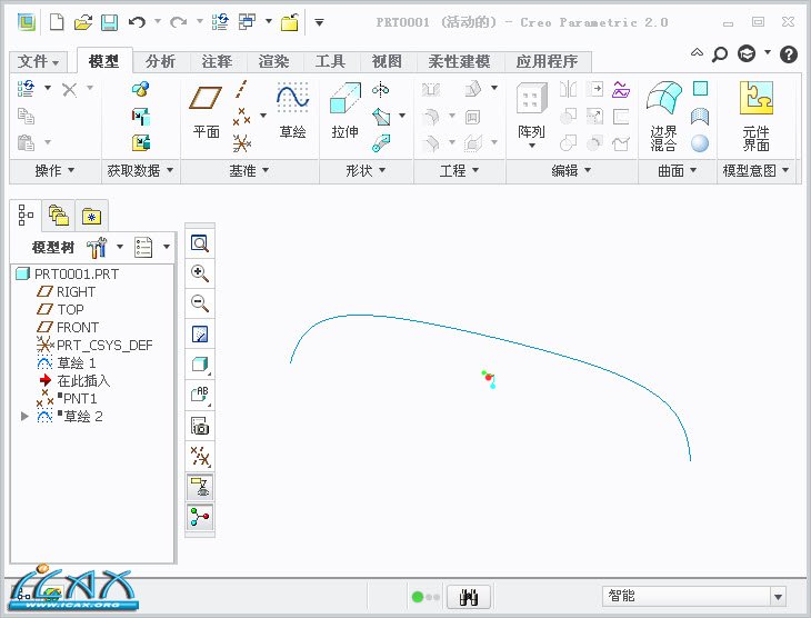

首先,草绘出一根主线架

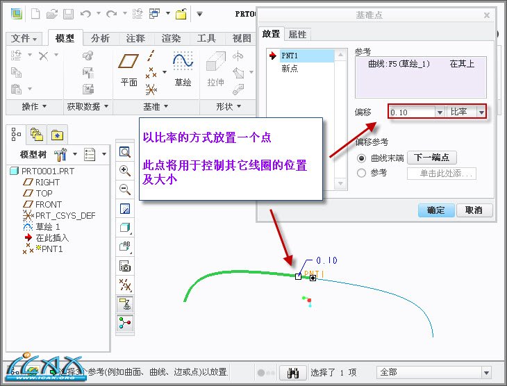

在主线架上放置一个点(用于阵列时控制线圈)

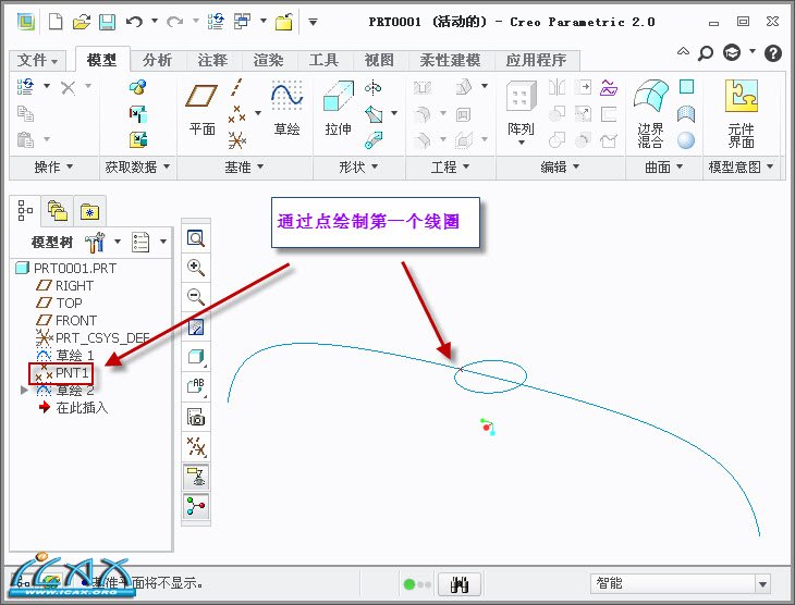

通过点绘制第一个线圈
