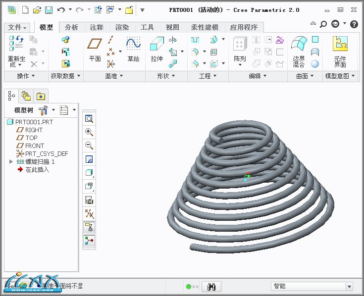

这是一个很基础的题目,坛友都完成得不错,现在题目结束了,我帮整理下各位坛友的做法,好让更多的朋友能掌握这些方法。

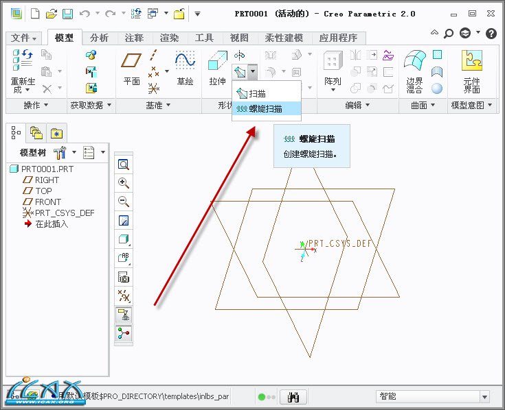

下面和大家分享一种螺旋扫描的解法:
进入螺旋扫描命令

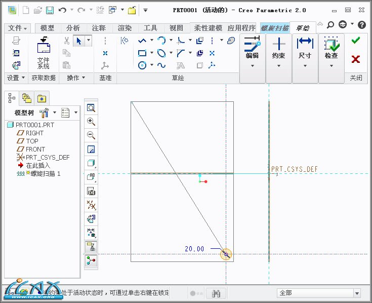

草绘扫描的引导线

最终扫描结果
