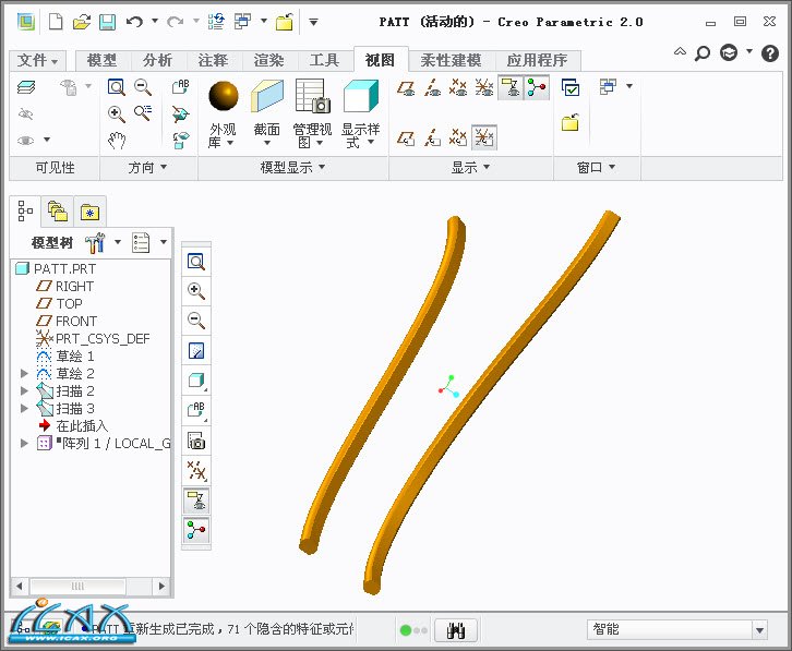

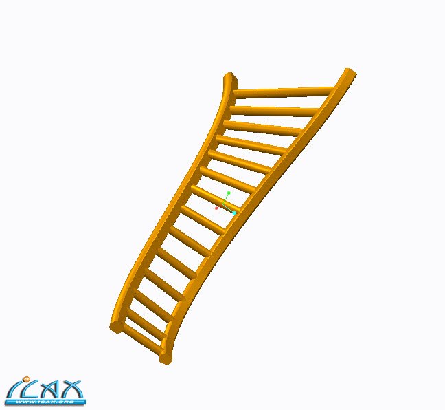

初看楼梯可能会没有什么思路,因为楼梯的形状没什么规律。但只要我们明白一个道理,问题就好解决了。那就是楼梯的形状是由两边的支撑杆控制的,台阶的形状则是跟随支撑杆的形状变化而变化。因此此题的解法可以先绘制支撑杆,然后沿杆阵列台阶。
下面跟大家分享下具体做法:
首先绘制支撑杆轨迹
扫描出支持杆
绘制基础台阶的定位点
