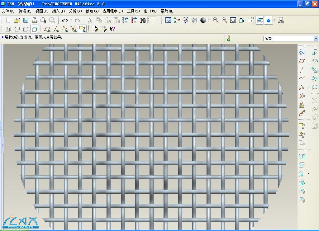

俯视图是正四方网格,要注意管子扫描时的方向控制。
效果图:

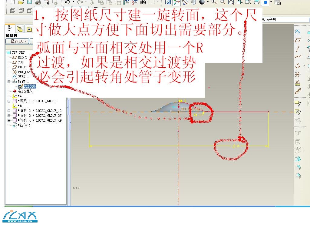

1,按图纸吃菜尺寸建一旋转面,弧面与平面相交处用一个R角过渡,注意变形。

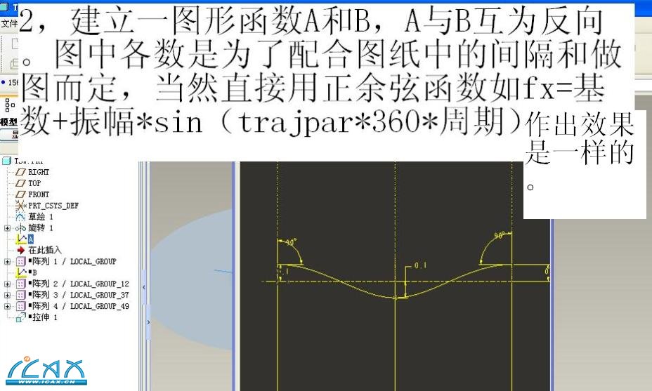

2.建立一图形函数A和B,方向互为反向。图中各数是为发了配合图纸中的间隔和做图而定,当然直接用正余弦函数作出效果是一样的。

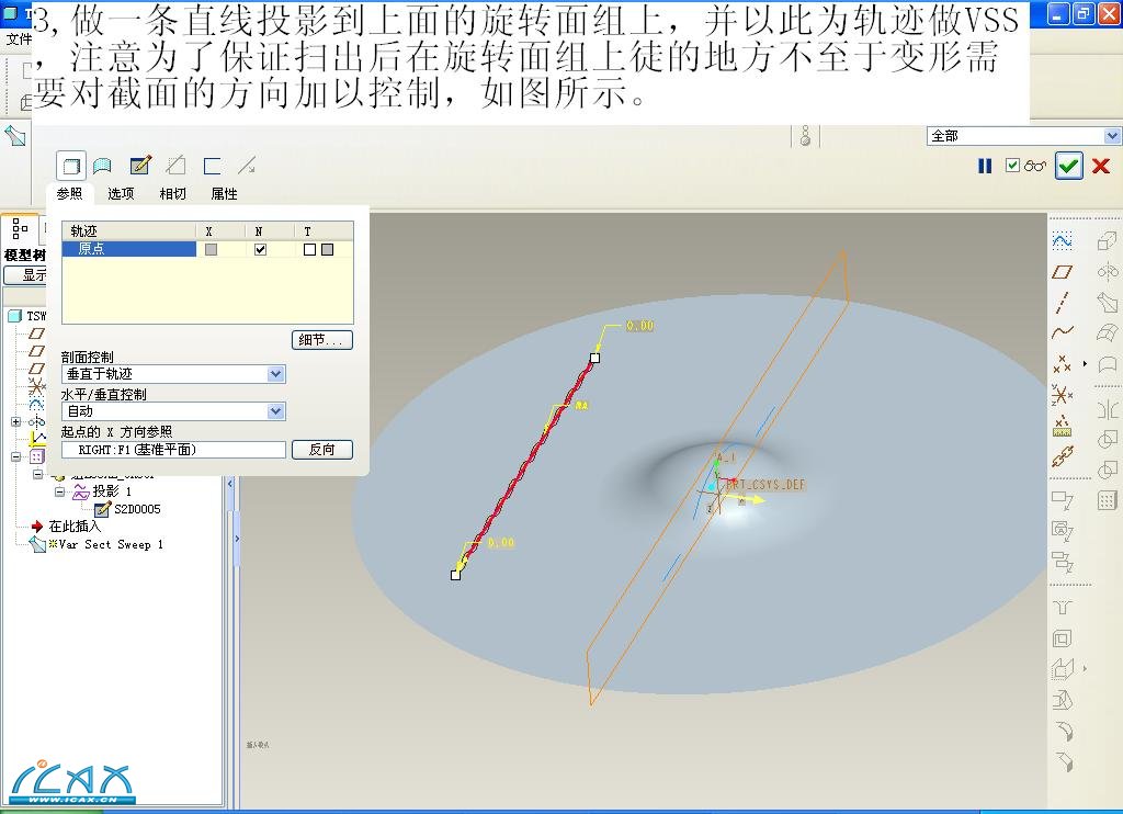

3.做直线投影到面上,并以此为轨迹做VSS 。要对截面的方向加以控制。

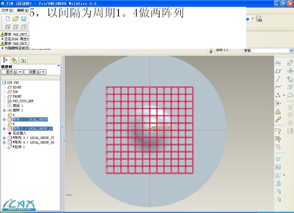

5.以间隔为周期1.4做两阵列。

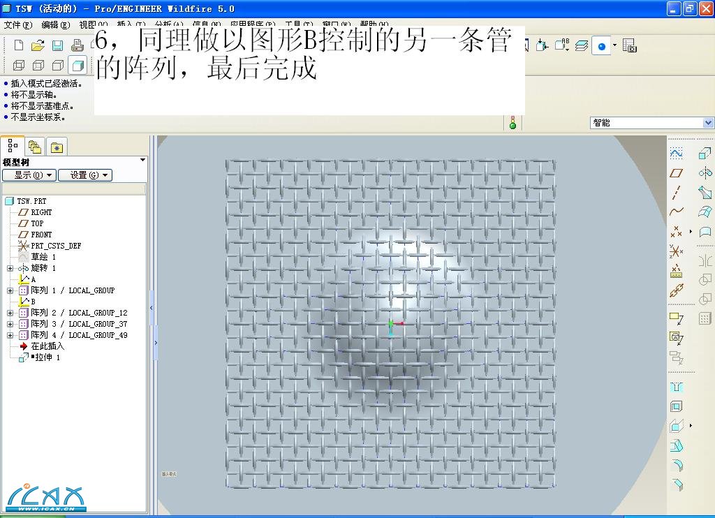

6.同理做以图形B控制的另一条管的阵列,最后完成。

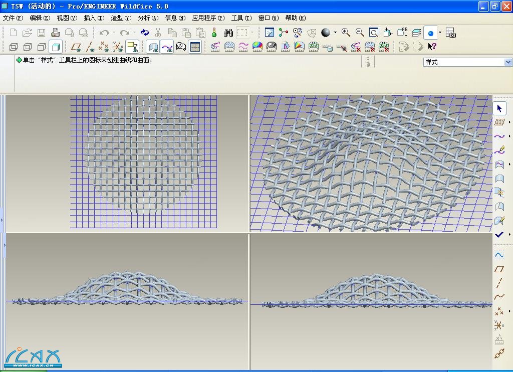

多个视图观看。
