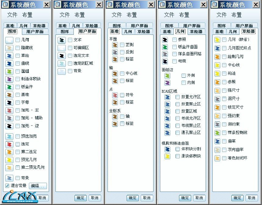

下图为ProE 5.0颜色方案:

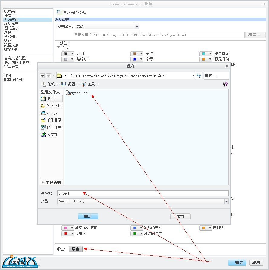

下面我们来讨论如何更改Creo Parametric 1.0配色文件(syscol.scl文件):
1.首先按下图操作步骤将Creo Parametric 1.0系统默认的配色文件导出到指定的位置。操作如下图:

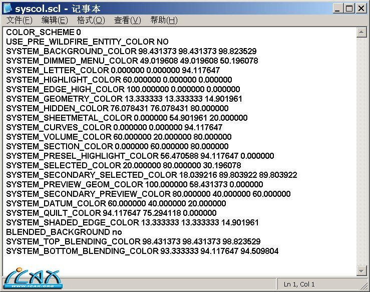

2.在syscol.scl文件鼠标右键选择打开文件方式里面选择使用记事本打开文件,如下图:
