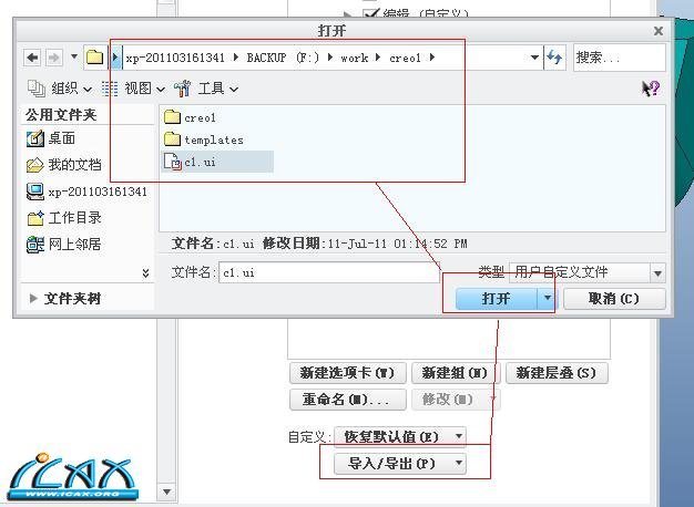

先把work文件放到F根目录下,编辑CREO快捷图标启动目录为:F:\work\creo1
work.rar
如果想要得到如此界面如下操作。

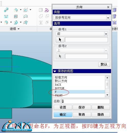

F8键为正视方向,(先命一个F的正视图)
F9键为底视方向(先命名一个为B的视图名)
