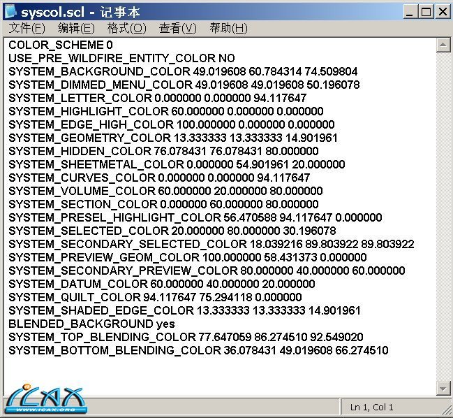

5.其中第一处红色标识字体的颜色控制选项值:
SYSTEM_BACKGROUND_COLOR控制Creo Parametric 1.0的布局、草绘、报表、图表、记事本、标记等模块的背景颜色。此项设置可以在CONFIG.PRO文件中进行设置,但在组件、制造、零件模块软件界面并不会有混合渐变的效果,还需要以下两项设置才行,但以下两项设置在CONFIG.PRO是无法添加进去的,为此我们还是使用设置syscol.scl文件。现在我想改到同Pro/E 5.0相同的颜色设置,只需要把该选项的值设置为:SYSTEM_BACKGROUND_COLOR 49.019608 60.784314 74.509804
6.其中第二处红色标识字体的颜色控制选项值:
SYSTEM_TOP_BLENDING_COLOR控制Creo Parametric 1.0的默认背景,及零件、装配、制造等窗口上部的颜色。我想改到同Pro/E 5.0相同的颜色设置,只需要把该选项的值设置为:
SYSTEM_TOP_BLENDING_COLOR 77.647059 86.274510 92.549020
7.其中第三处红色标识字体的颜色控制选项值:
SYSTEM_BOTTOM_BLENDING_COLOR控制Creo Parametric 1.0的默认背景,及零件、装配、制造等窗口下部的颜色。我想改到同Pro/E 5.0相同的颜色设置,只需要把该选项的值设置为:
SYSTEM_BOTTOM_BLENDING_COLOR 36.078431 49.019608 66.274510
以上更改完成后即可做到Creo Parametric 1.0具有同Pro/E 5.0相同的背景颜色。

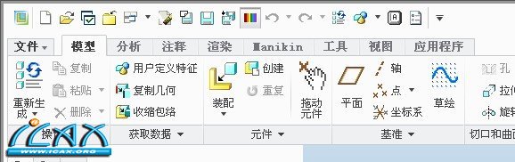

下图为整理好后的syscol.scl文件截图:
欢迎大家跟帖讨论,并分享上我更改后的syscol.scl文件。
syscol.zip
另外也分享上我的creo_parametric1.0软件界面定制文件:
creo_parametric_customization.zip
贴上截图:
