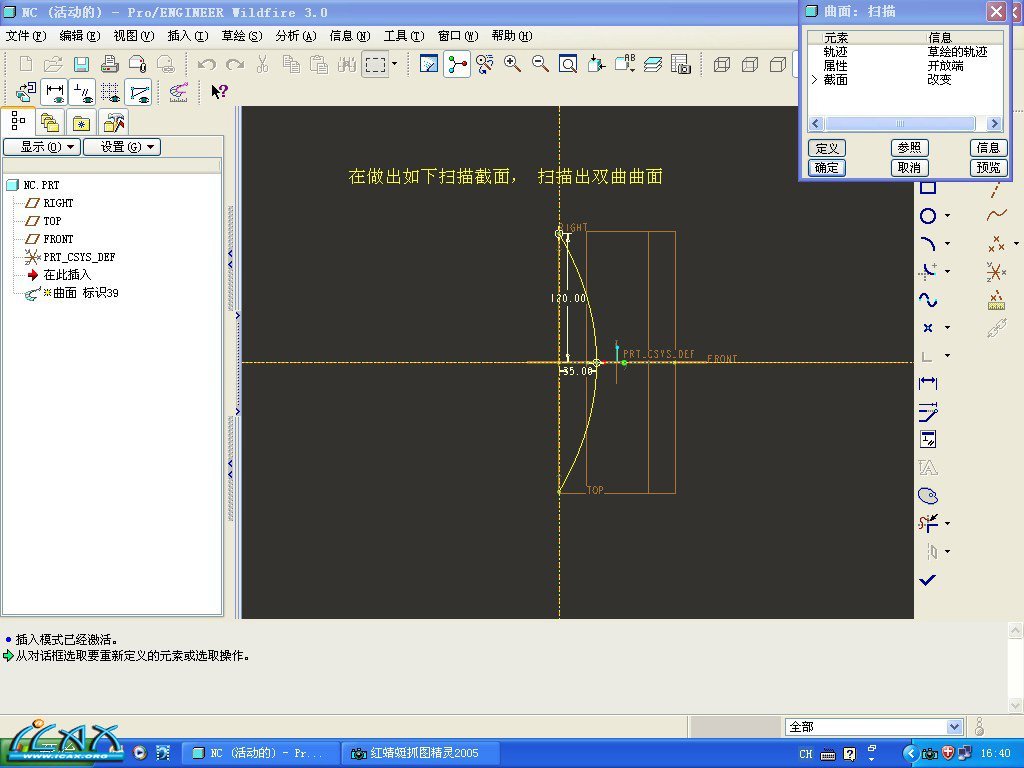

2 扫描曲面
3.扫描出的双曲面如下图:

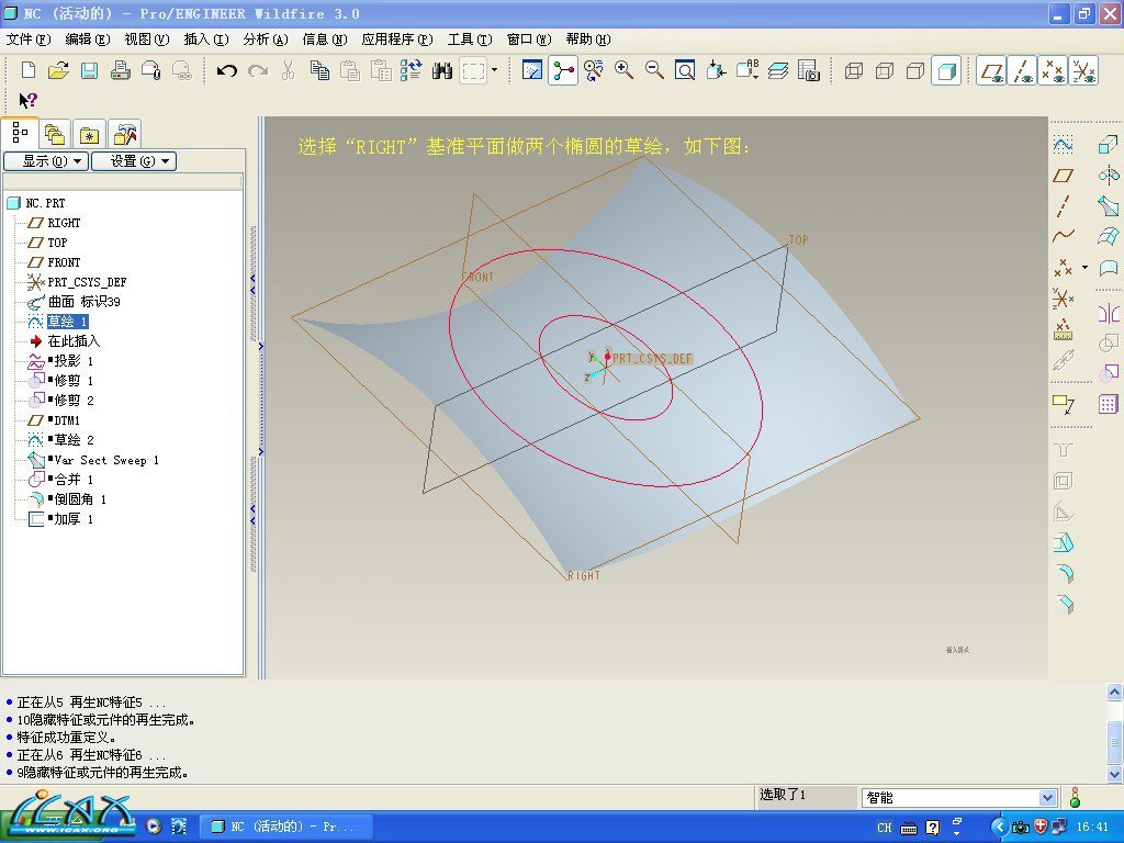

4.做两个椭圆的草绘。
5.将上面的椭圆投影到曲面上。

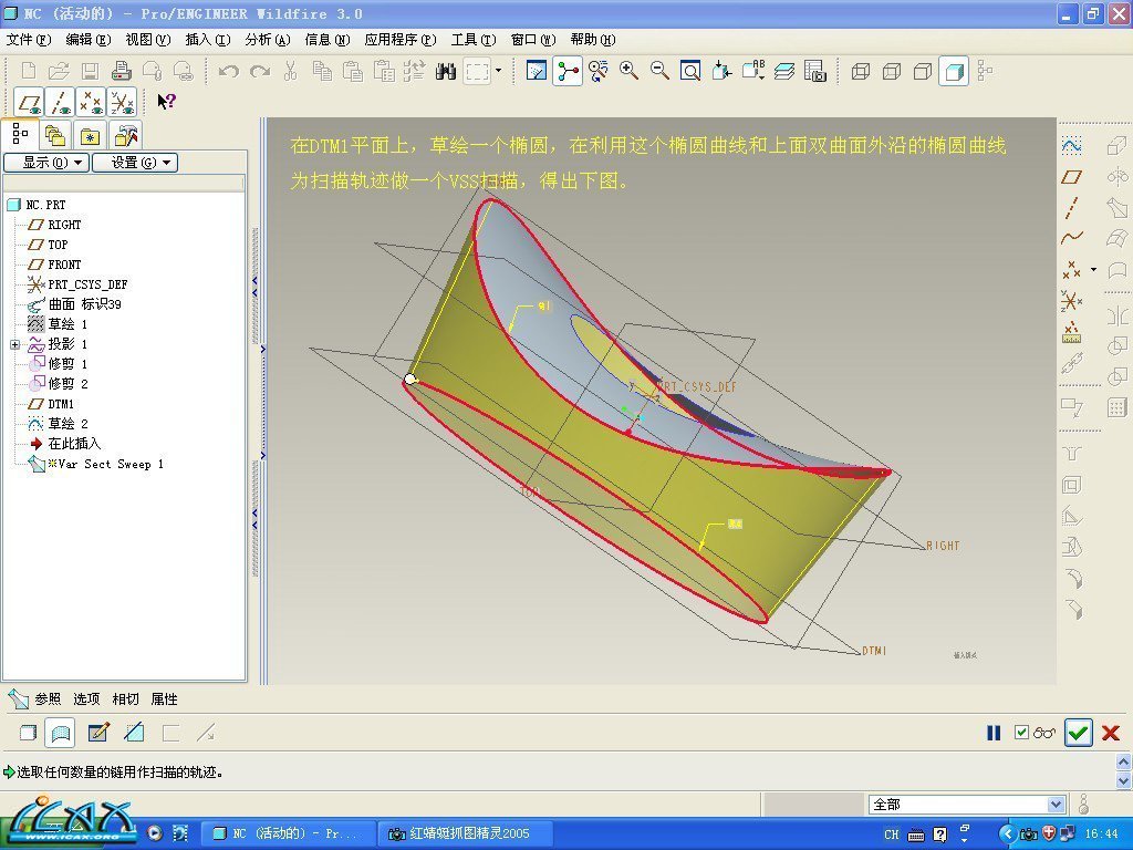

7.草绘椭圆,并扫描,如下图所示

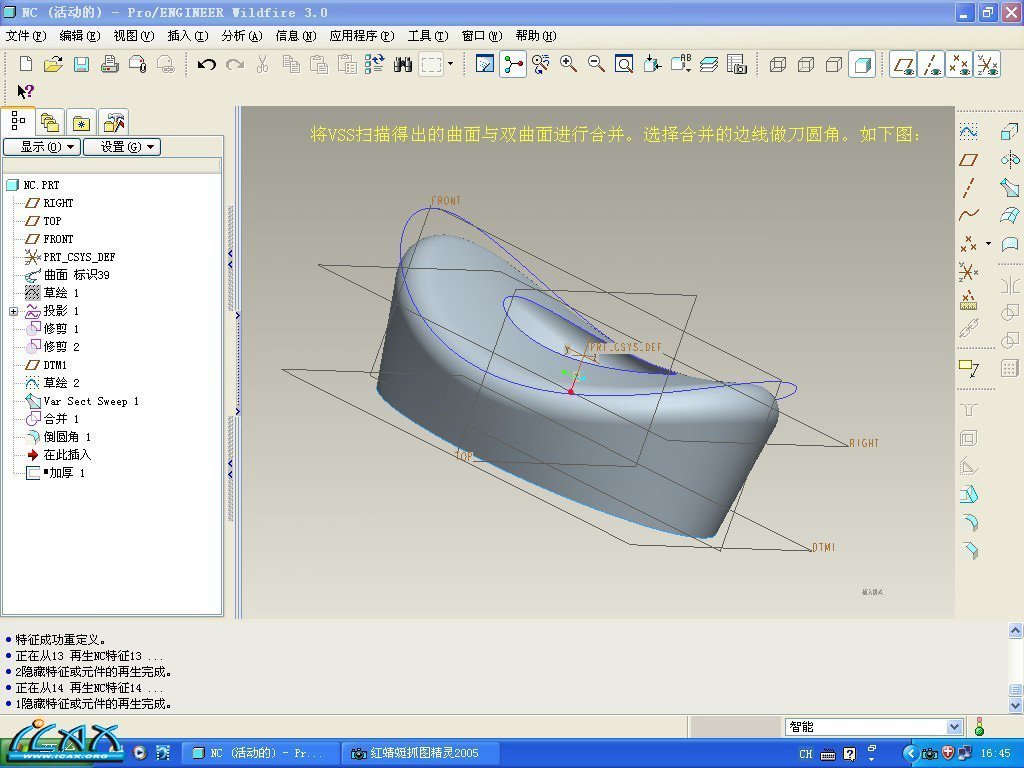

8.曲面合并,圆角。

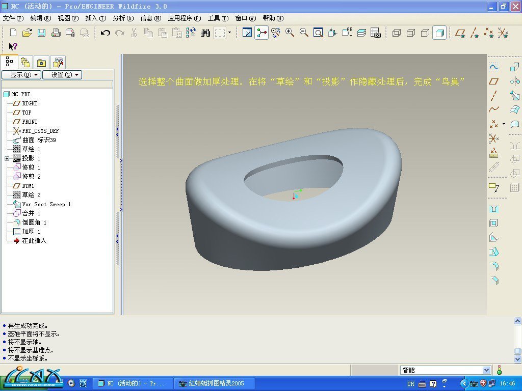

9.曲面做加厚处理。完成。
